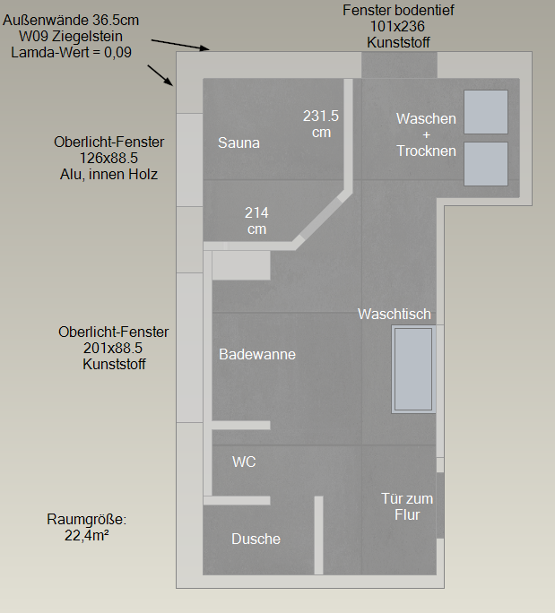

ich plane gerade die Sauna für unser Haus, dass nächstes Jahr gebaut wird.
Es ist also noch in den "Kinderschuhen". Die Sauna soll im Badezimmer Platz finden.
Hier ein par Eckdaten.
- KfW55 Haus, ohne Vollwärmeschutz an den Ausenwänden
- Badgröße 22.4m²
- Bad ist im 1. OG, darüber eine Betondecke zum Dachboden
- Vollgeschoss ohne Dachschrägen
- 2 Kunststofffenster, 3-fach verglast für das Bad
- 1 Fenster aus Alu, innen Holz, dass in die Sauna integriert werden soll
- Keine Lüftungsanlage

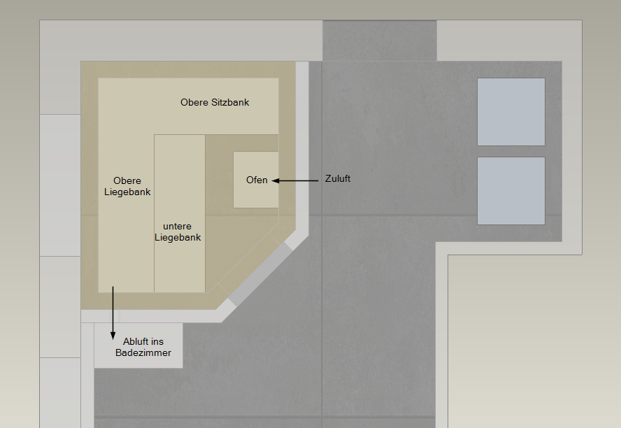

Die Sauna Soll in eine Ecke fest verbaut werden. Bei den beiden angrenzenden Wänden handelt es sich um die Außenwände.
Die restlichen Saunawände stehen frei im Raum. Für die Sauna habe ich eine Gesamtfläche von 214cm x 231,5cm zur Verfügung.
