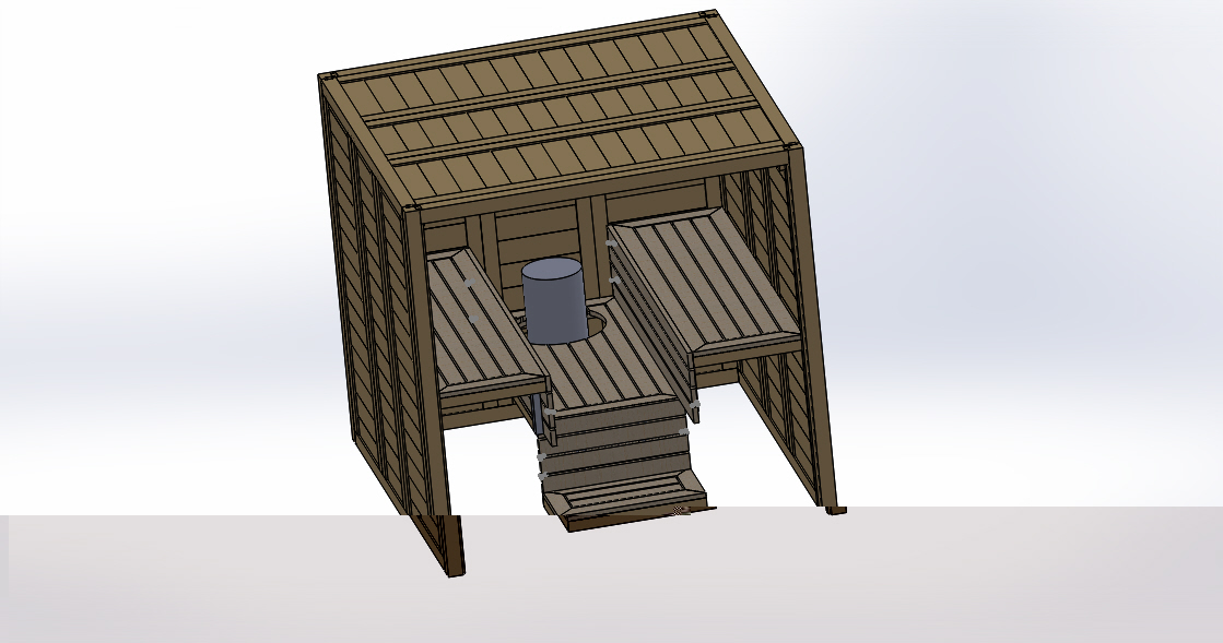

Beitrag von Sunshine »
Das ist mein Plan....(Wand mit Tür ausgeblendet ;-))
Sauna_Zusammenbau_Variante 1.JPG (253.56 KiB) 20706 mal betrachtet
