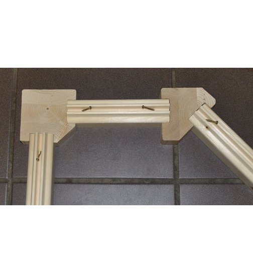

Edit: So, mal etwas zu Massivolzsauna gelesen. Wäre es also die bessere Option eine Blockbohlenkabine in das Gartenhaus in Holztafelbauweise zu stellen? Möchte auf jeden Fall selbst bauen, Holzarbeiten sind so'ne heimliche Leidenschaft von mir. :) Sind die Eckverbindungen mit nem Pfosten (Anhang) empfehlenswert? Ausgeklinkt über Eck ist mir optisch zu "rustikal". Die Frage wäre dann halt wie man trotzdem den Ausblick nach draußen realisiert...
Re: Außensauna in Holztafel-/ Holzriegelbauweise
die bauweise (dein bild) würde ich nicht machen. man braucht spannstangen für die bohlen und die eckverbinder geben keine richtige stabilität, d.h. der korpus kann sich sehr schnell verziehen, du bekommst dann nie ruhe mit der tür.
das selbstbauprojekt war dadurch unkritisch, weil innen raum und alles exakt beachtet wurde.
nach den kosten (wenn man die arbeit mit einrechnet) darf man aber nicht fragen!
vor zwei drei jahren gab es hier mal im forum ein selbstbauprojekt in den alpen - bebildert in massivholzbauweise. es wurde mit kantholzabschnitten gearbeitet. mußt mal suchen.
