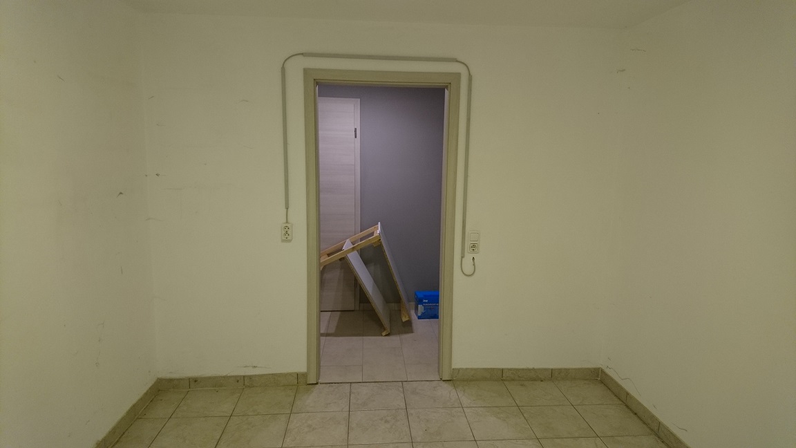

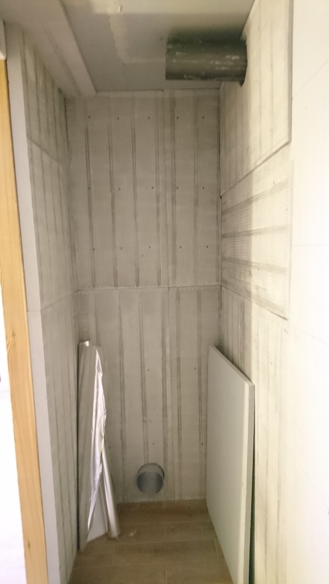

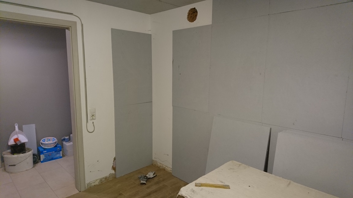

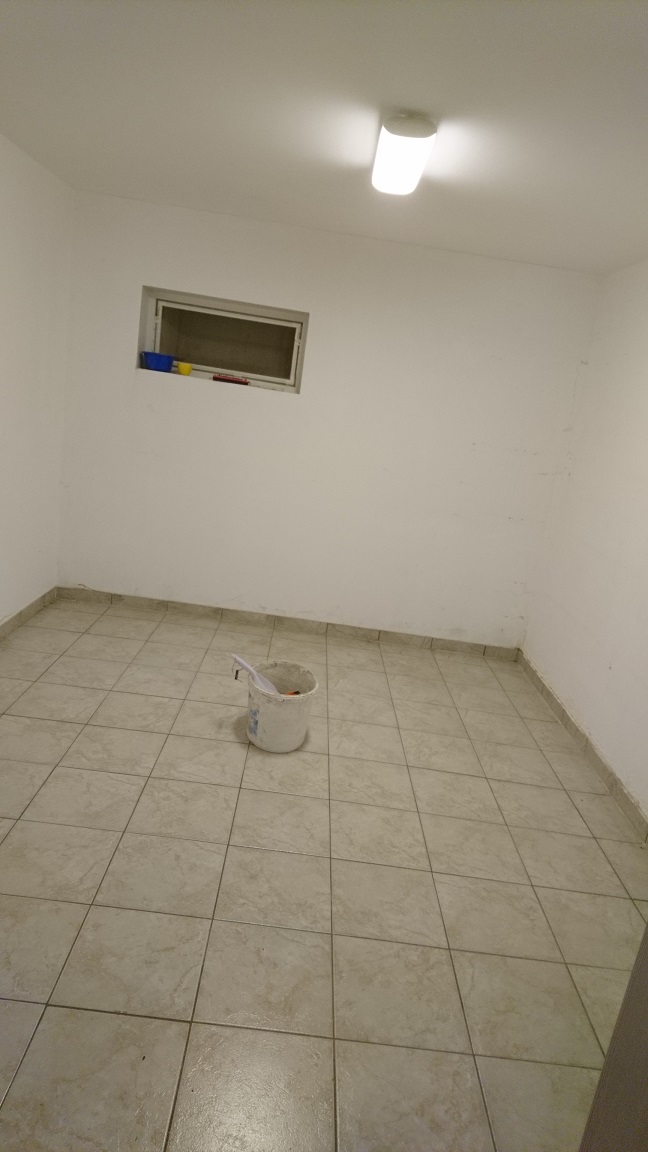

Ausgangslage
Ausgangslage
Ausgangslage
Ausgangslage

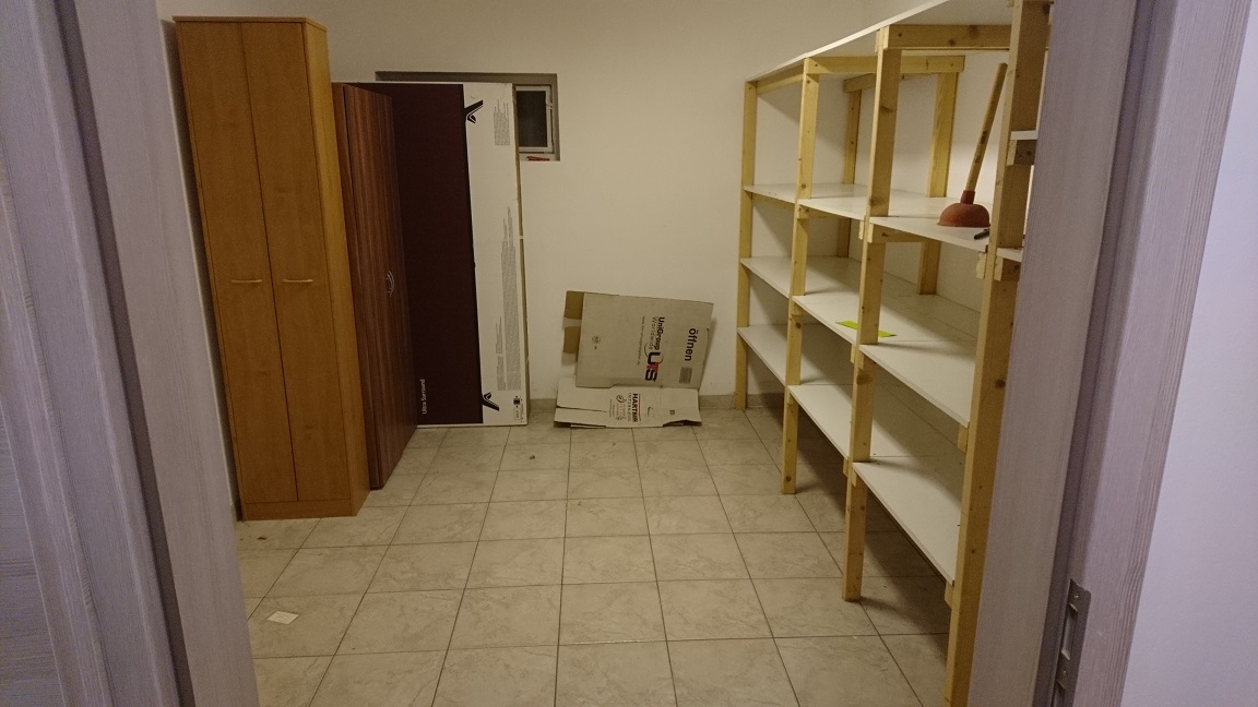

ausgangslage

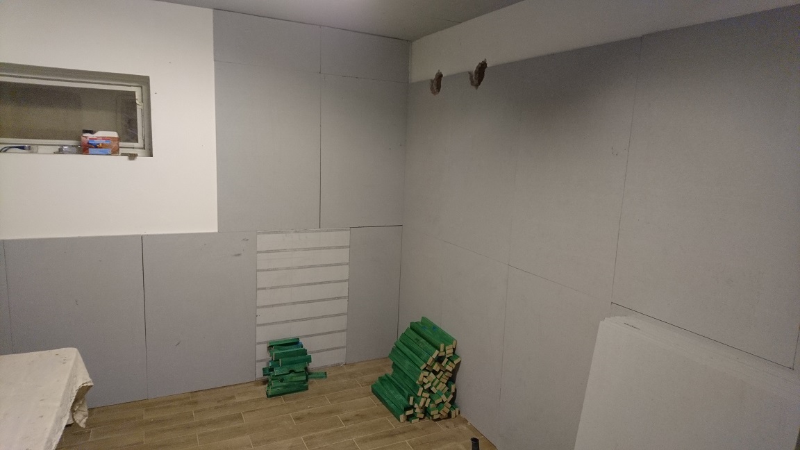

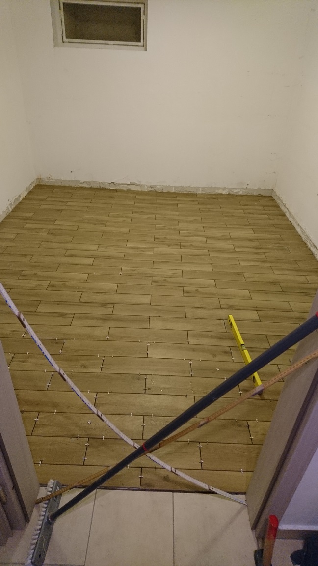

fliesen auf fliesen verlegt; holzoptik

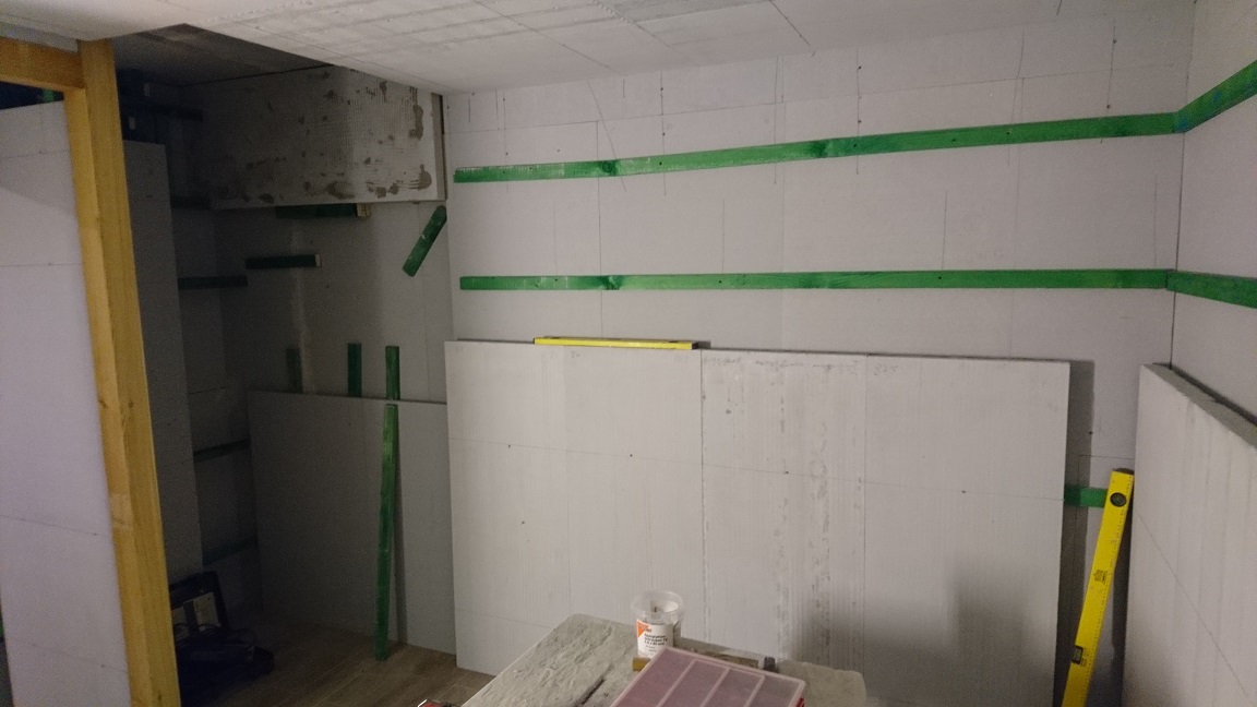

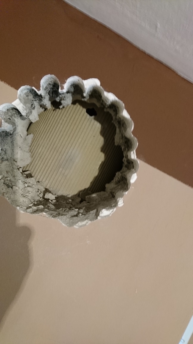

kamin selbst einbauen; dafür kaminrohr angebohrt; vorsicht bei keramikschornstein: nur mit kernbohrer!!!

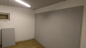

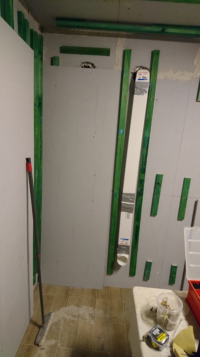

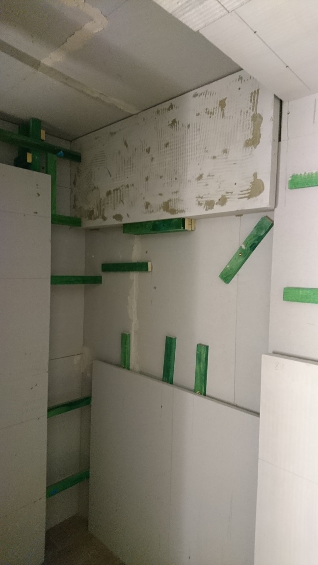

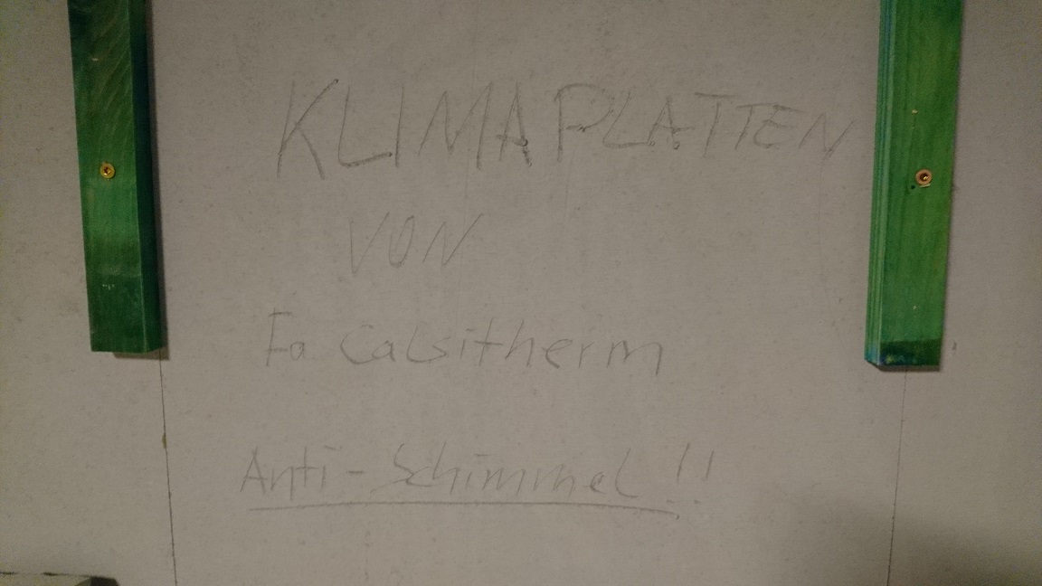

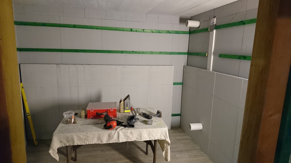

erste lage Klimaplatten der firma calsitherm; anti-schimmel-wirkung im "geschlossenen raum"

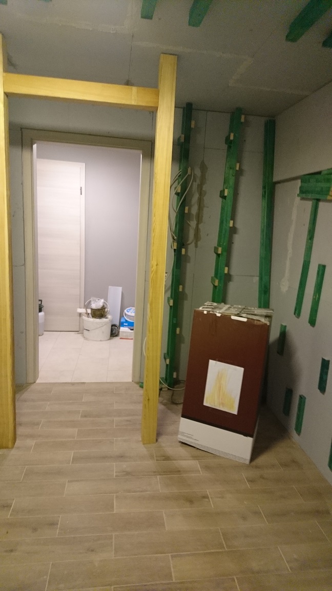

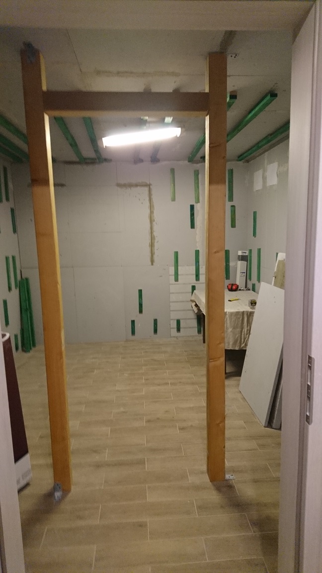

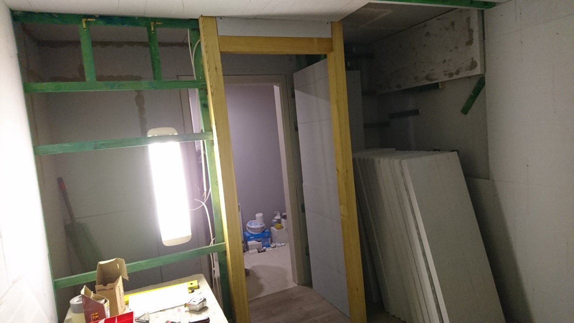

türrahmen bauen
türrahmen bauen

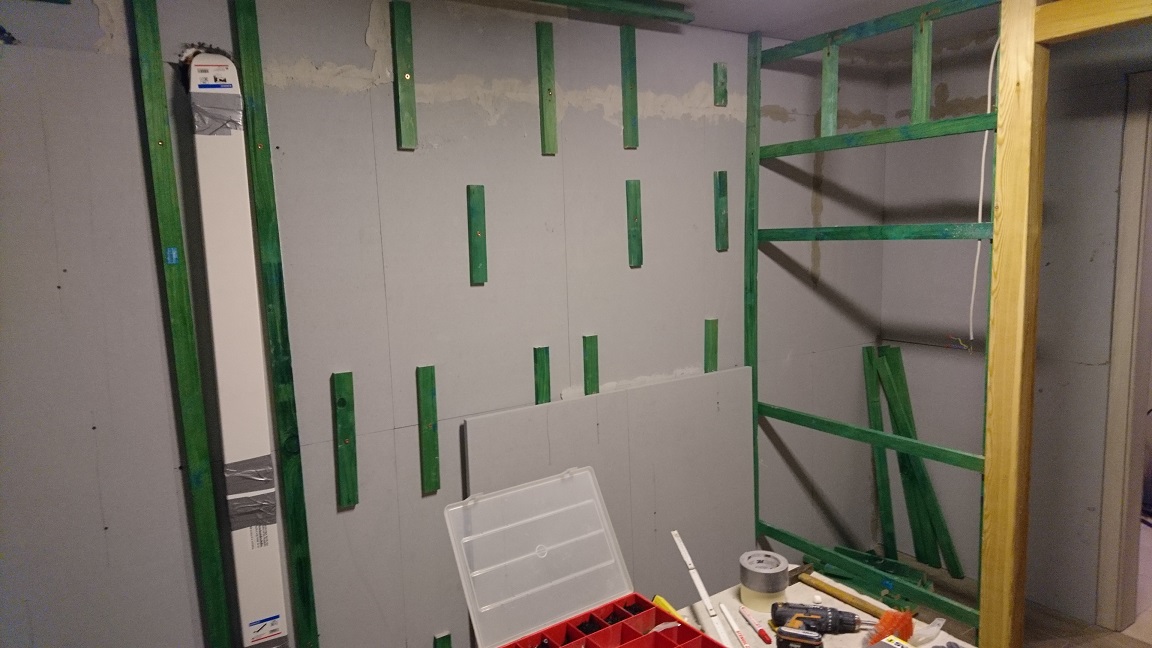

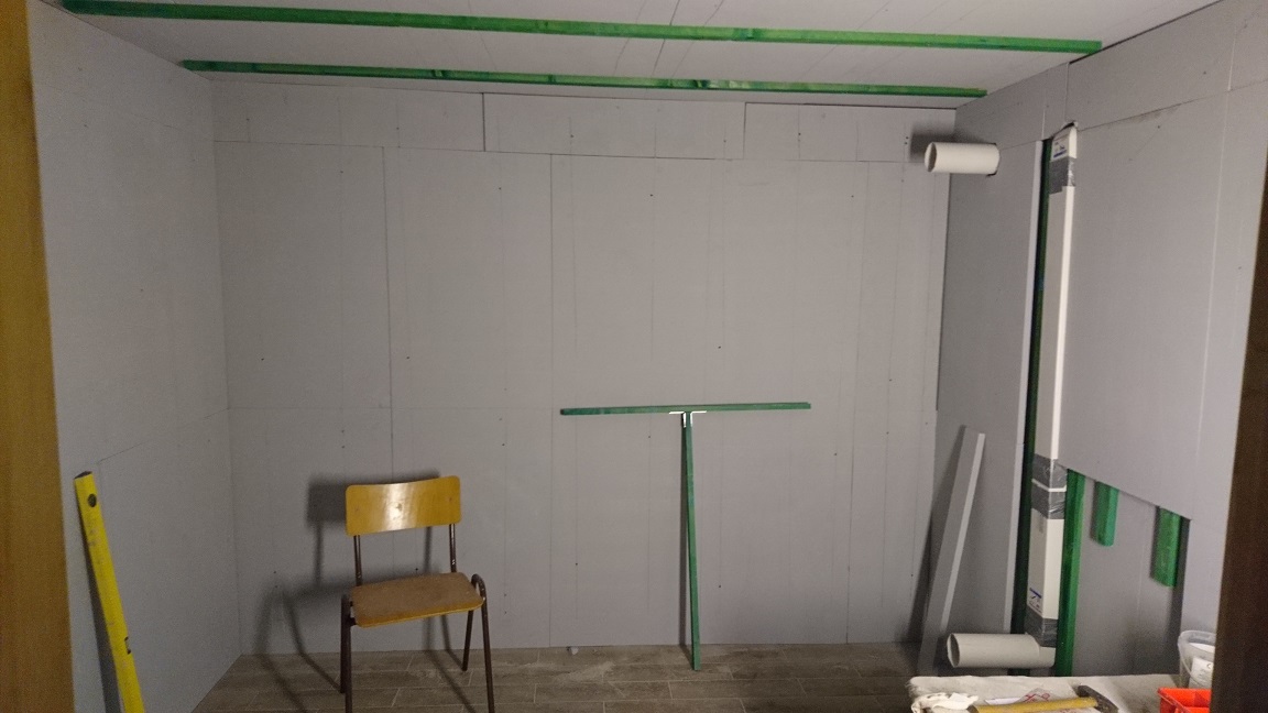

3 cm abstand an den seiten; hintere wand (außenwand) und decke mit 6 cm platz

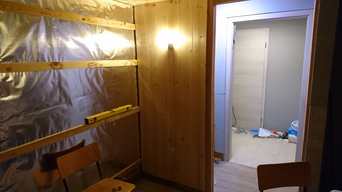

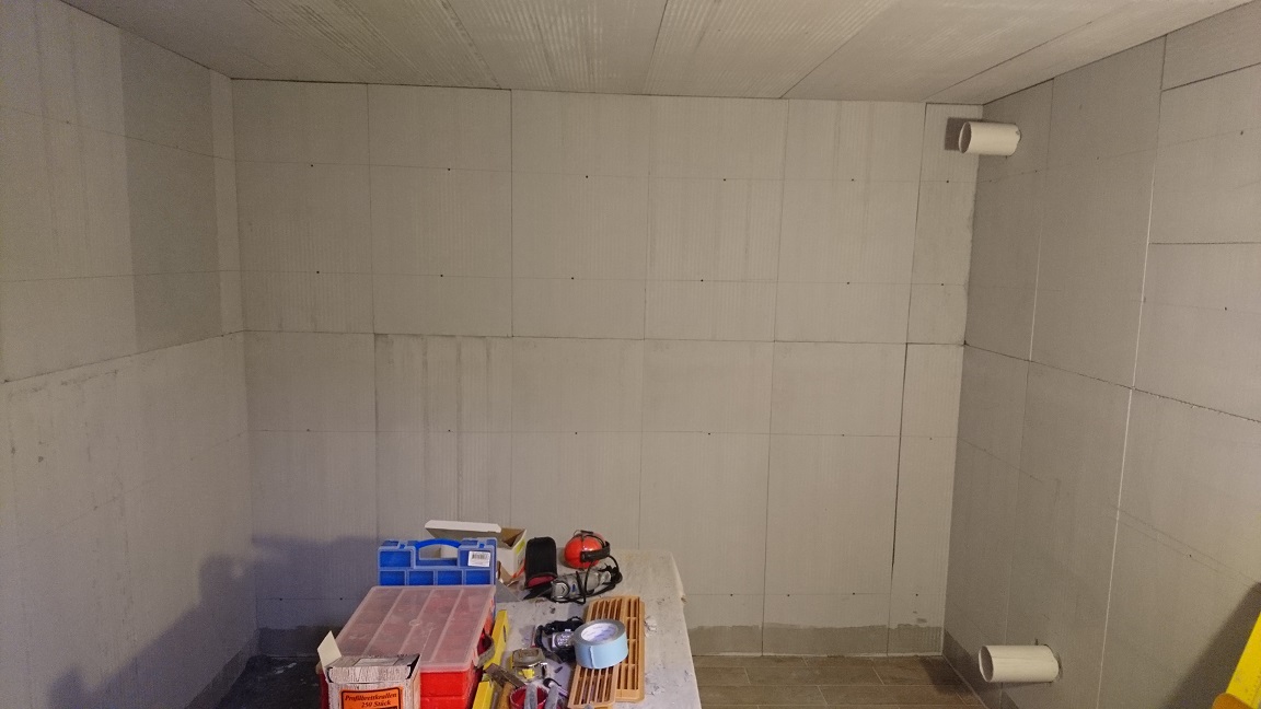

zweite lage klimaplatten =außenwand der saunakabine selbst

ff

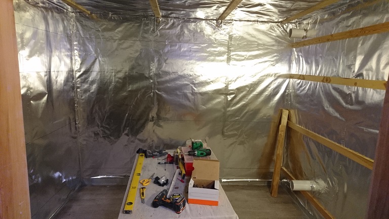

voll verkleidet
voll verkleidet

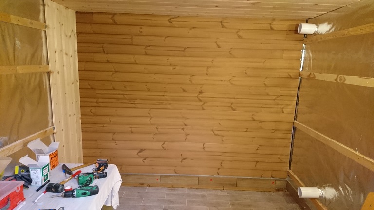

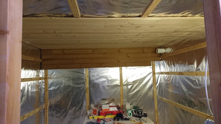

ee
alle anderen wände ebenfalls mit sibirischer zeder
hintere wand mit "thermo kiefer" -> sehr rauchiger geruch
oben "sibirische zeder/zirbelkiefer"
