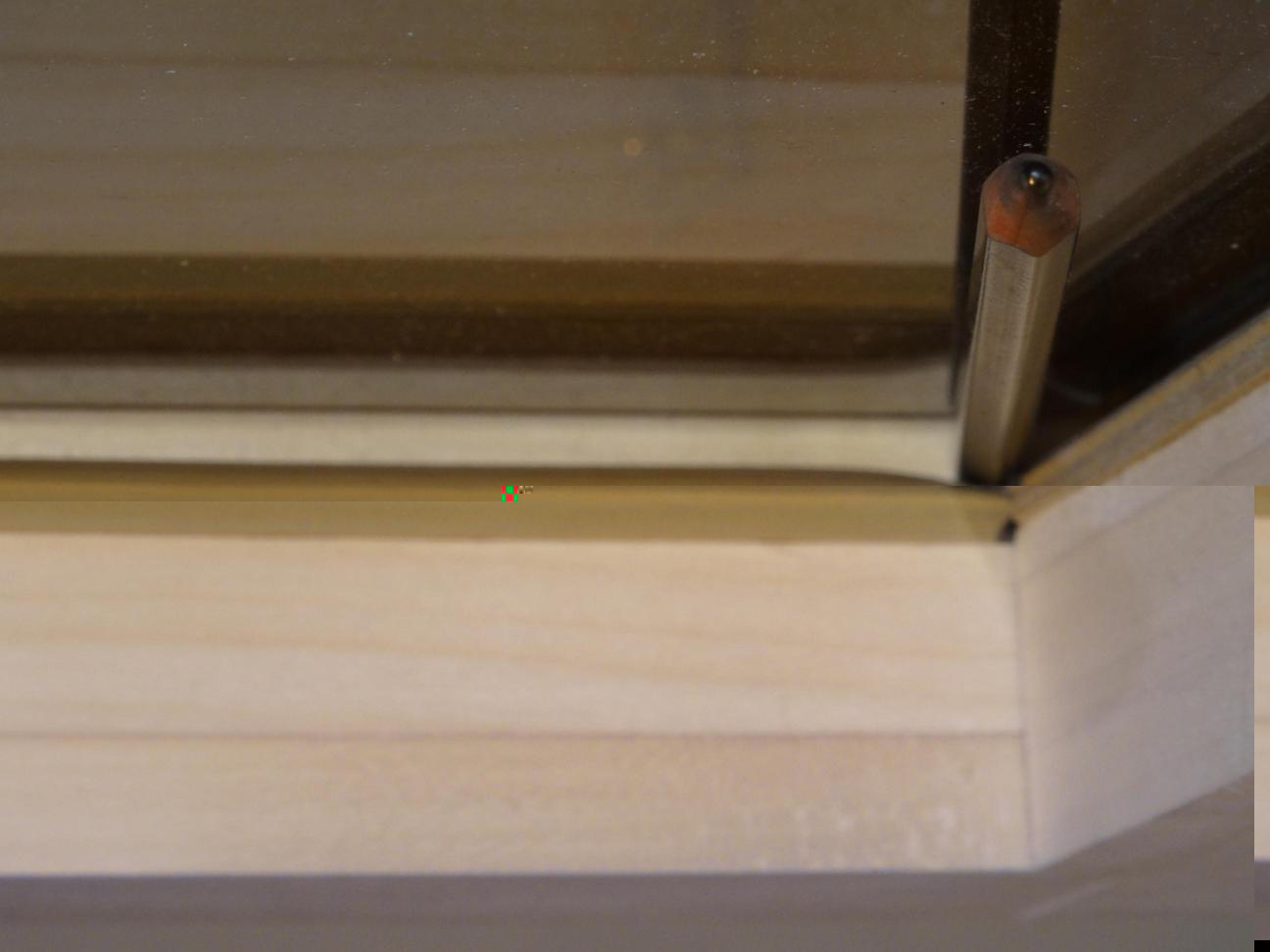

Für die weitere Planung habe ich die Saunatür jetzt ausgemottet und zunächst an die Wand gestellt. Dabei ist mir aufgefallen, dass die Tür nicht richtig zu schliessen scheint. Oben passt zwischen Tür und Gummidichtung locker ein Bleistift. Auf Höhe der Schließrolle passt gerade noch so ein Bleistift, allerdings wird das Gummi dann schon fest angedrückt. Unten wird es noch enger.
Ist das normal (z.B. weil noch nicht eingebaut) oder ist die Tür evtl. verzogen?

So, jetzt klappt es endlich mit den Bildern. Hatte Probleme mit meinem Laptop... :roll:
Norbert war so freundlich und hatte den Beitragstitel gesetzt, da es diesbezüglich Probleme mit dem Forum gab - deshalb hat Norbert das Forum dann auch auf die neueste Version upgegradet. Ich habe den Titel jetzt im Nachgang editiert. Der neue Titel beschreibt das Problem besser.

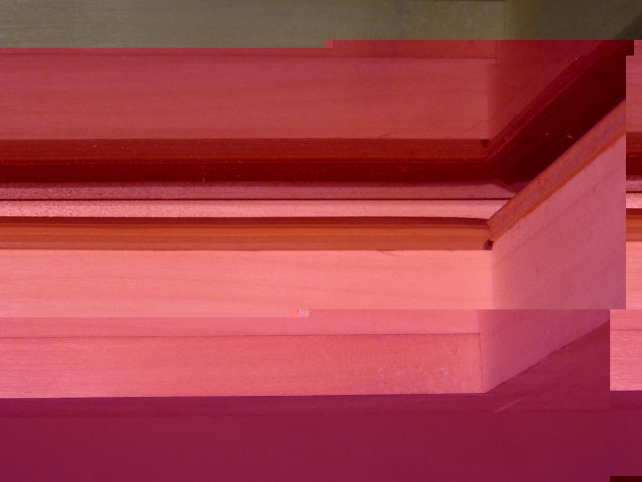

Also: hier die Bilder... (Sorry, die Bilder werden leider um 90 Grad nach rechts gedreht angezeigt, habe ich leider anders nicht hingekriegt :shock: )
Nachdem ich die Tür an der Wand stehend so gut es geht austariert habe, bleibt oben ein Spalt zwischen der Glasscheibe und der Dichtung, der ungefähr 4 mm beträgt (auf dem Foto kann man es gut an dem hellen Holz zwischen Dichtung und bronzierter Tür erkennen). Ein Bleistift passt hier also nur noch durch Zusammendrücken der Türdichtung hinein.
Auf Höhe der Türmitte ist der Spalt noch ca. 2 mm breit...
Der Rollverschluss lässt übrigens ein Spiel von ca. 1,5 bis 2mm.
Unten liegt das Türglas hingegen bündig an der Türdichtung an.
Ist das normal? Der recht schmale Türrahmen alleine reicht ja nicht, um der schweren Glastür Stabilität zu verleihen. Die Kommt erst mit dem Einbau in das Holzständerwerk. Breite und Höhe der Tür habe ich austariert bekommen (sind also in der Waage), bei der Tiefe bin ich mir nicht sicher.
Durch das bessere Austarieren ist der Spalt schon kleiner geworden.

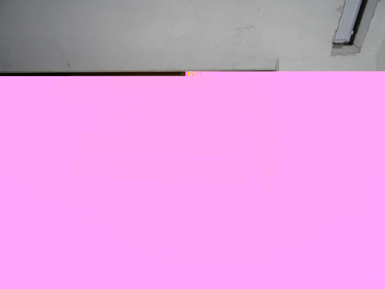

Hier noch ein Bild des Türloches von außen..
... und von innen ...

es sieht nach einem verzogenen rahmen aus (nicht unbedingt verwunderlich, wenn die tür 6 jahre vor sich "hingestanden" hat.
versuche den rahmen beim einbau mit etwas kraft geradezudrücken und dann zu fixieren. keinen bauschaum!
