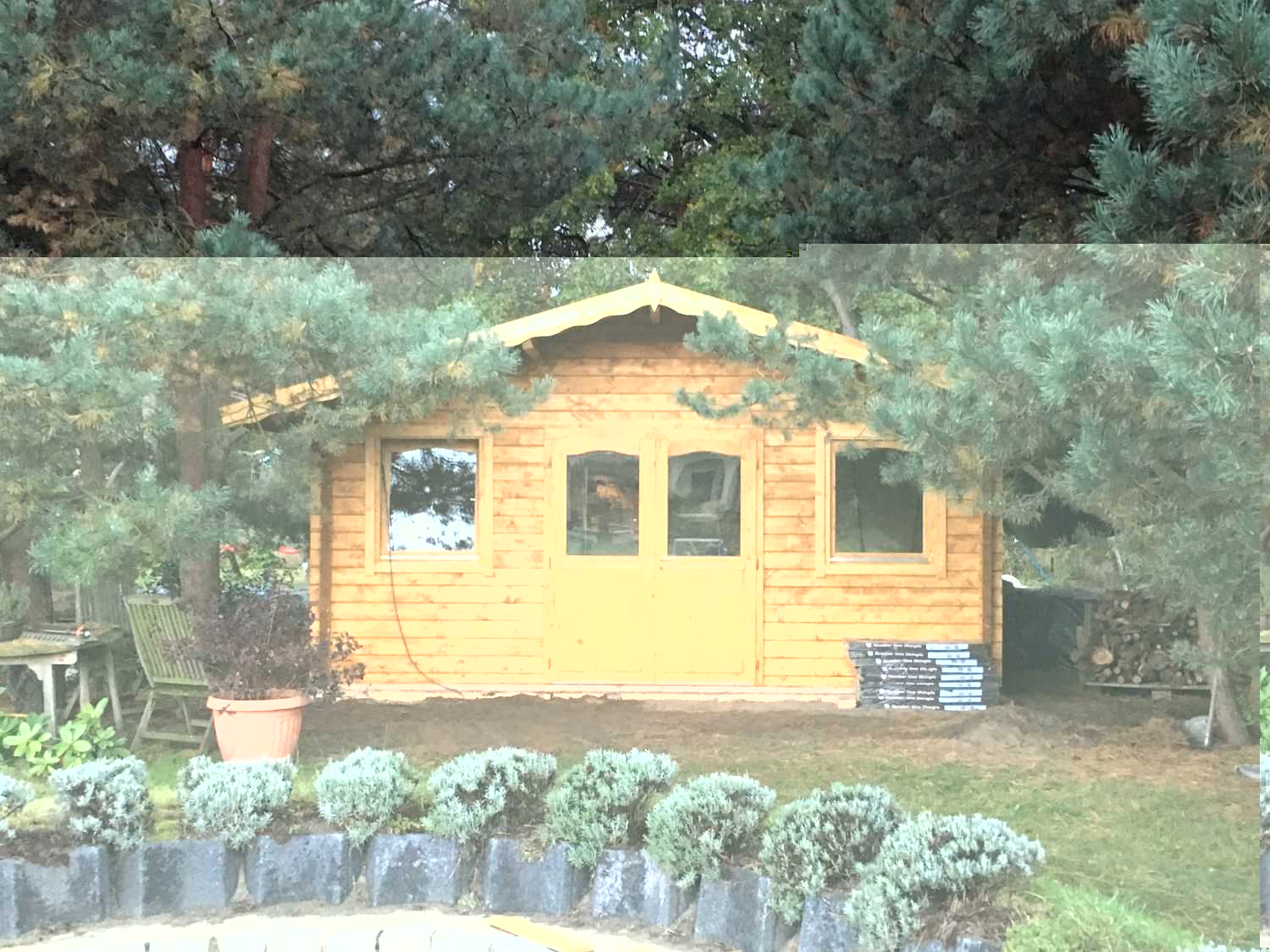

Und dann ging es auch schon los...

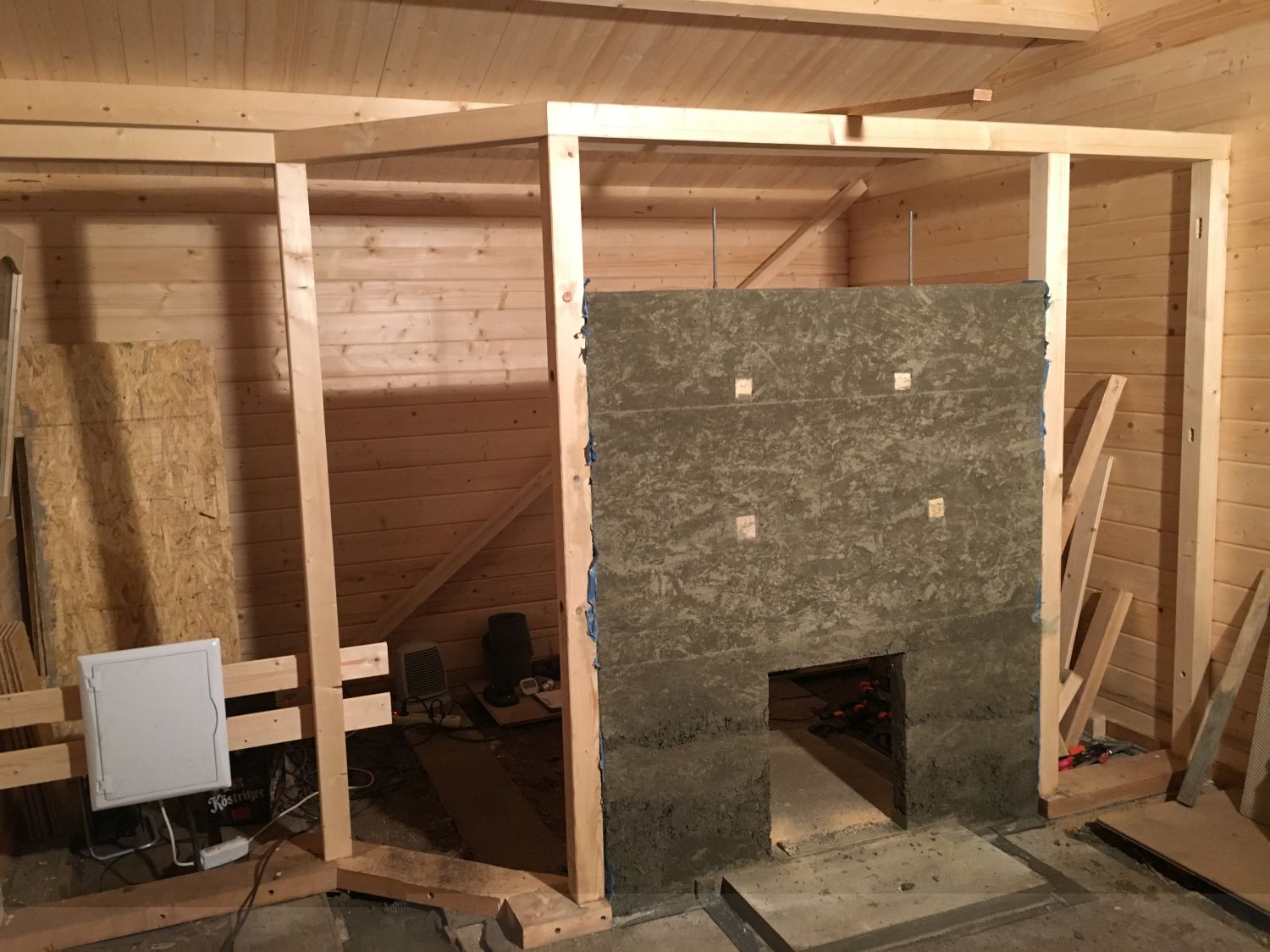

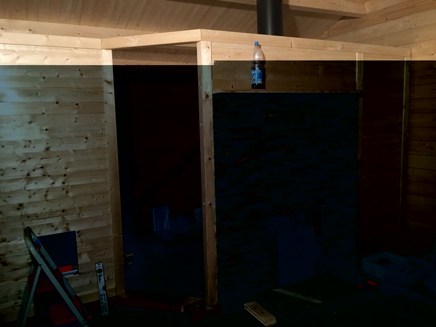

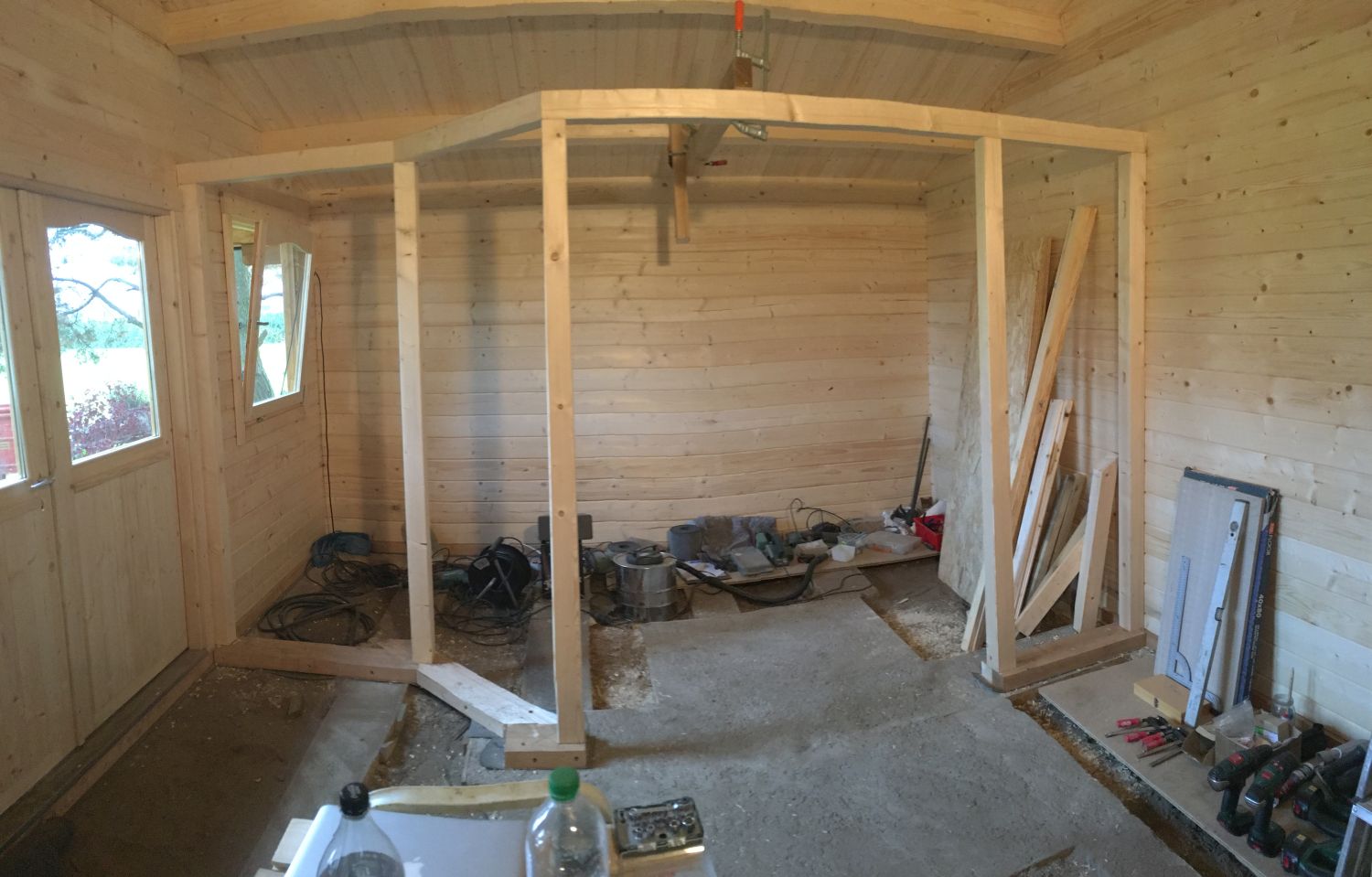

Zunächst wurde eine Rahmenkonstruktion für die Zwischenwand eingebaut.

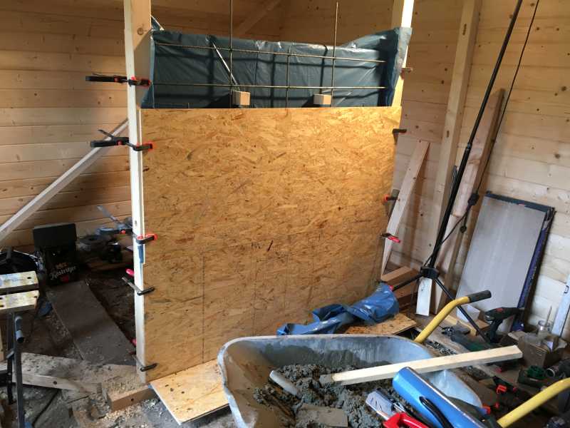

Sauna 04.jpg (239.99 KiB) 56503 mal betrachtet

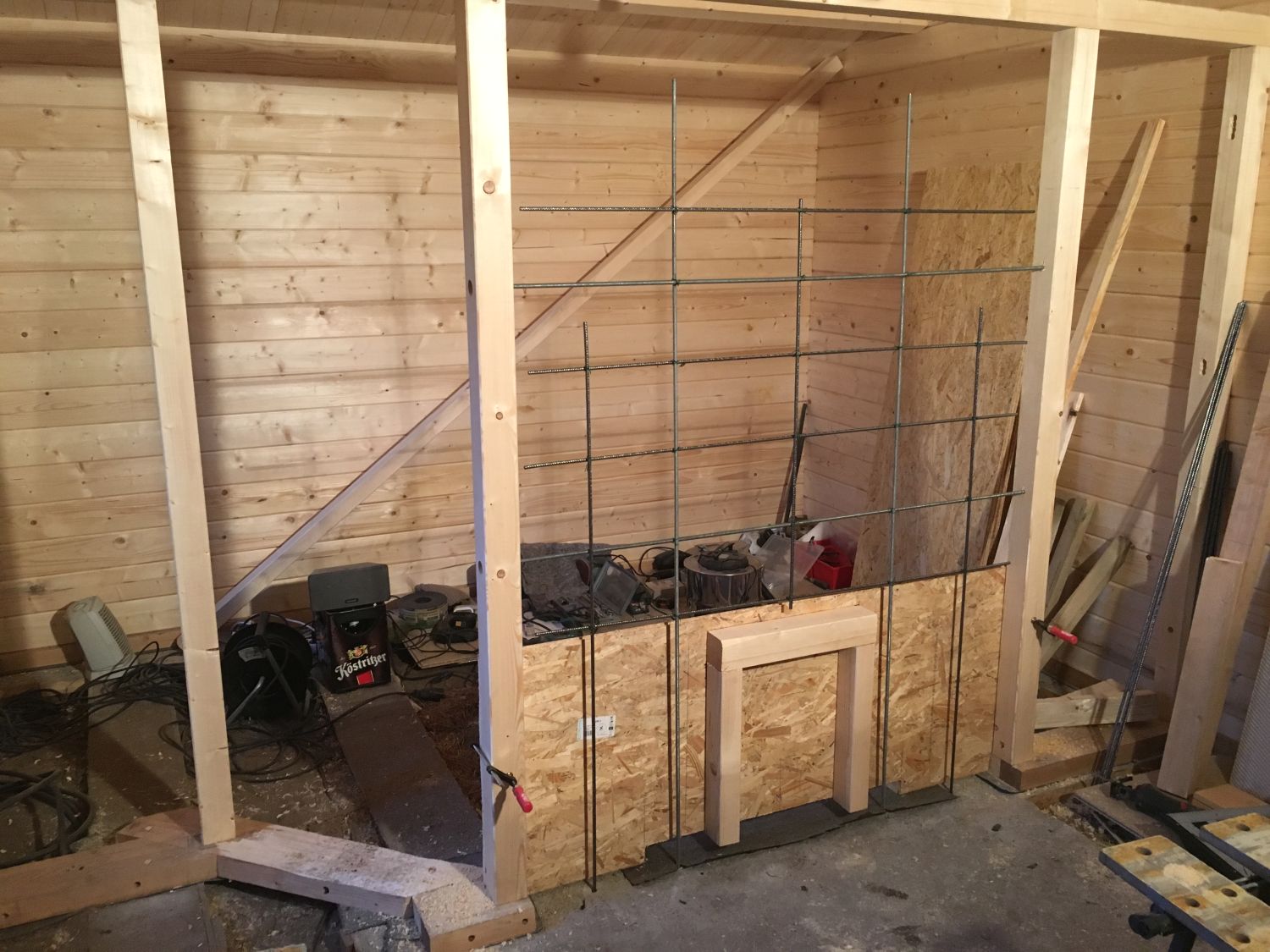

Die Wand, durch die die Ofenöffnung reicht, durfte nur 10cm dick sein. Ich habe mich für eine massive Betonwand entschieden, die mit Stahl armiert wurde um sie fest am Boden und der Holzkonstruktion zu verbinden.

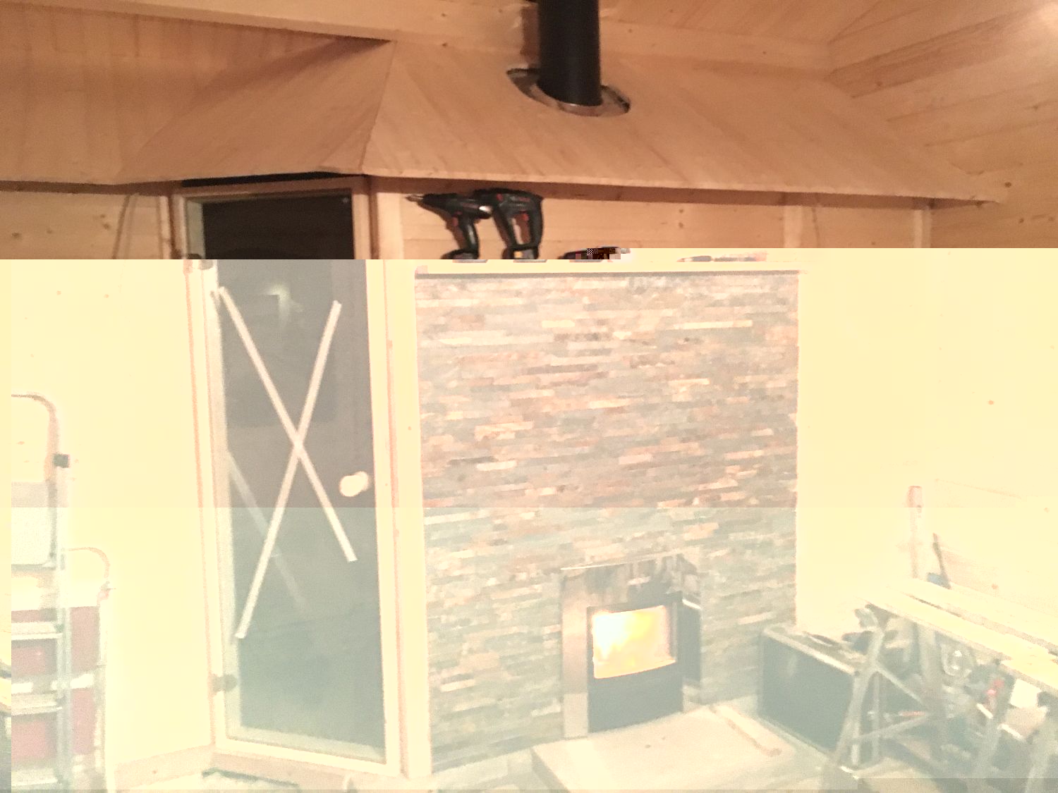

Anschließend wurde die Wand beiderseits mit Natursteinverblendern versehen. Die Rahmenhölzer wurden mit zwei längsverlaufenden Nuten versehen, in die dann von Oben zwei Lagen Dieleenbretter 19mm geschoben wurden. Dazwischn habe ich keine Isolierung. Es soll sich später herausstellen, wie sehr der Isolierungseffekt zum Vorraum ist. Schließlich soll eine gewisse Wärme auch dorthin gelangen
Sauna 08.jpg (148.55 KiB) 56493 mal betrachtet
Der Harvia Legend 300 Duo findet seinen definitiven Platz, wurde mit Steinen befüllt (möglicherweise zu dicht, wie sich später herausstellt) und vom Schornsteinfeger abgenommen. Ich habe den Scjornstein von Harvia dazugenommen und direkt den Drahtkorpus zur Verkleidung des Rauchrohrs mitbestellt. Gibt insggesamt eine schlüssige Optik!
Sauna 04a.jpg (69.16 KiB) 56490 mal betrachtet
Trennwand: 1.Holzrahmen, 2. Bewehrungsstahl (Gewindestangen im Rahmenholz fixiert), 3. OSB-Platten zur Einschalung vorn und hinten gegen Rahmenholz, 4. Beton oben eingefüllt, 5. Trocknen lassen, 6. OSB-Platten ab

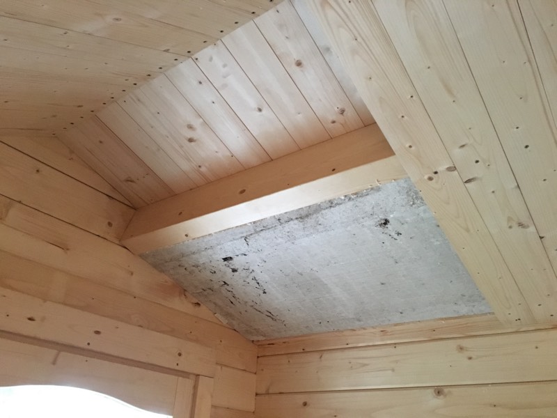

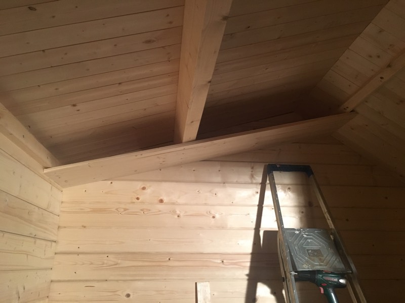

Die Sauna bekommt ruheraumseitig ihr Dach mit Dachüberstand. Hier kommen später Lärchenholz-Dachschindeln drauf...
Dieses Dach umfasst zwei aufstellbare Klappen, um zeitweise Warmluft in den Vorraum umzulenken.
Später soll sich rausstellen wie das richtige Temperaturverhältnis zwischen Sauna und Vorraum bewerkstelligt wird.

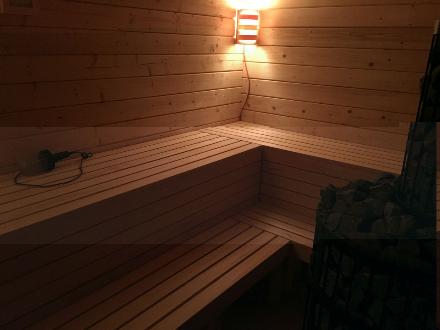

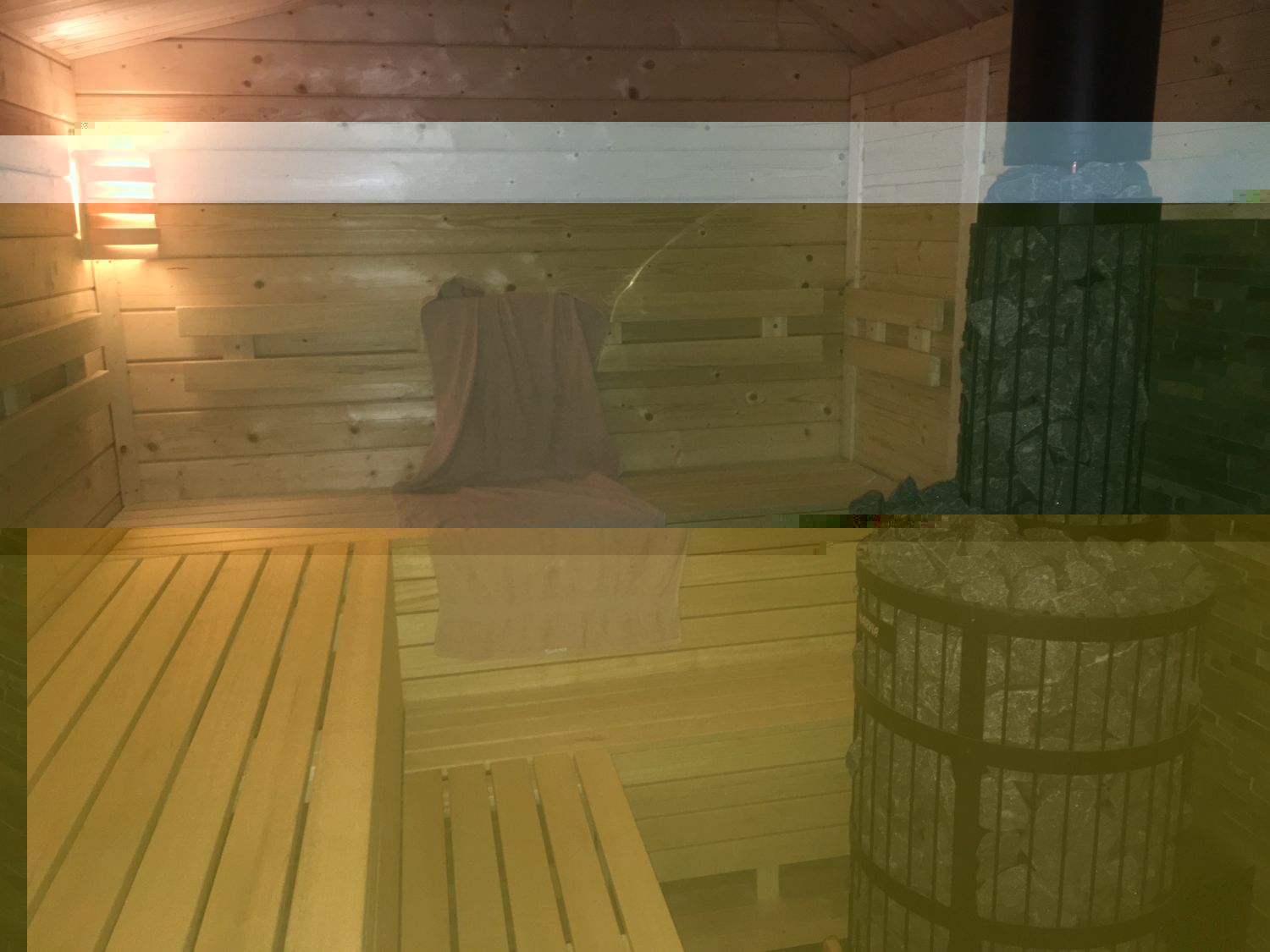

Mittlerweile ist der Saunaraum fertiggestellt, der Boden ist verlegt. Die Saunabänke werden konstruiert. Zuvor vergingen jedoch dutzende Stunden am PC (google sketchup) zur Konstruktionsplanung. Daraufhin wurden dann Konstruktionsvollholz (Fichte) in 6x6cm und Abachi Saunabanklatten in 80x25mm und in diversen Längen bestellt.
Sauna 11.jpg (182.63 KiB) 56471 mal betrachtet
Sauna 12.jpg (133.96 KiB) 56471 mal betrachtet

Alle Bankoberflächen sind herausnehmbar. Um sie ggf. abzuschleifen / zu reinigen...
Sauna 13.jpg (126.5 KiB) 56471 mal betrachtet
Sauna 14.jpg (113.57 KiB) 56471 mal betrachtet
