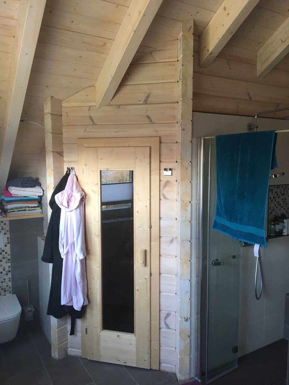

meine Frau und ich haben letztes Jahr unser Traum-Blockbohlen-Haus gebaut und bezogen. Darin darf natürlich eine Sauna nicht fehlen, die haben wir direkt oben im Bad mit bauen lassen (also 4 Wände aus massiven 9cm Blockbohlen, eine Wand davon Außenwand mit Dämmung hinter der Bohle).
Dort möchte ich nun das Innenleben der Sauna (Ofen, Liegen, Beleuchtung) einbauen. Dafür habe ich mir zwei Möglichkeiten überlegt, die ich mal versucht habe, darzustellen (siehe Dateianhänge). Bzgl. der Aufteilung der Liegen würde ich Option 1 vorziehen. Ich bin aber nicht sicher, ob der Ofen dann nicht zu nah unter dem Dach steht? Und wie ist das mit der Wärmeverteilung in dieser kleinen Sauna, macht die Position des Ofens einen Unterschied?
Nachdem ich hier einige Beiträge gelesen habe, habe ich den Eindruck, dass es hier viel Experten- und Erfahrungswissen gibt. Was spricht aus eurer Sicht für Option 1 oder eher für Option 2? Oder kann ich beides machen und muss eh eine Brandschutzplatte an die Decke hängen?
Ach ja: Das Dach ist oberhalb der Sparren gedämmt. Also auf den Sparren sind 2cm dicke Profilbretter, dann eine Dampfsperre, dann 20cm Cellulosedämmung. Die Lüftung wollte ich oben an Wand D ins Bad anbringen.
Ich hoffe, ihr könnt mir hier weiterhelfen, damit ich endlich loslegen kann :)
Vielen Dank!
Daniel

es ist schade, das weder du noch der hausbauer (der offenbar von sauna nichts versteht) vorher keinen saunabauer zu rate gezogen haben.
jetzt sind tatsachen geschaffen, die kompromisse erfordern oder probleme nicht lösen / beheben können.
ich kann dir noch keinen ratschlag geben - was ist das für eine dampfsperre?
du wirst evtl. eine zwischendecke einziehen müssen - die wärme wird in der sauna durch die schräge nicht zirkulieren.

Danke für deine Rückmeldung! Also die Dampfsperre ist eine dickere Folie, wie sie üblicherweise im Hausbau verwendet wird. Die Marke habe ich gerade nicht im Kopf, laut Hausbauer reicht das aber, wenn die Sauna nicht täglich im Betrieb ist.
Die Zirkulation wollte ich mit Zuluft unter dem Ofen, und Abluft über der Dusche erreichen. Ich werde das nun wohl lieber mit einem Saunabauer machen, ist mir doch sicherer. Der sieht da keine Probleme mit der Zirkulation, wird aber über dem Ofen ein Hitzeschutzglas einbauen. Der Ofen wird ein EOS mit 6kW.
Ist zwar deutlich teurer als im Selbstbau, dafür wird es aber am Ende auch gut aussehen, mit den Maßen und Abschrägungen 😊
