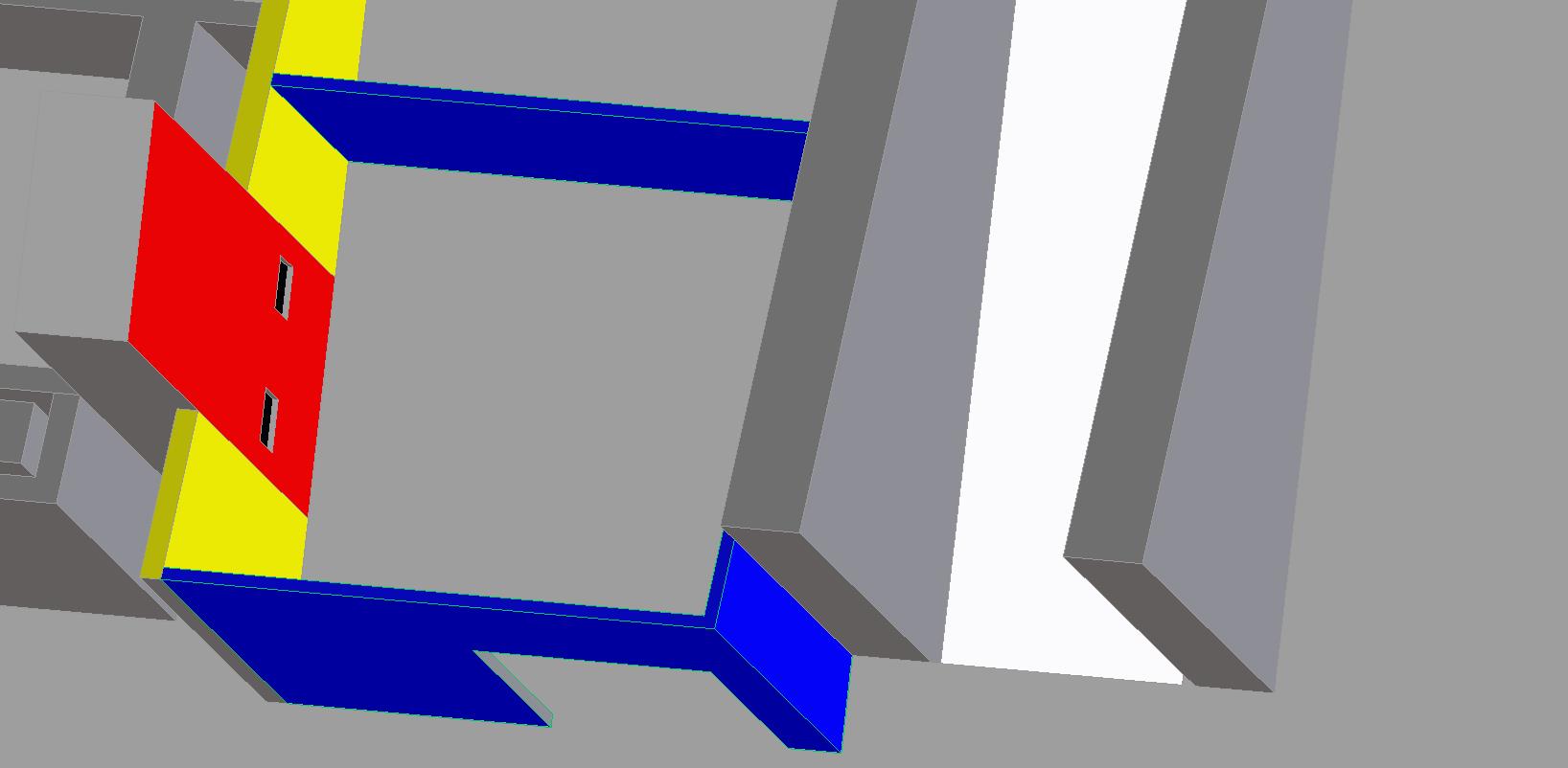

wir bauen unser Dachgeschoss aus und planen eine Massivsauna integriert in die Dachschräge.
Unser Problem ist allerdings, dass unser Doppelkamin an der geplanten Stelle auch seinen Platz hat. Unsere Frage ist, darf
man die Sauna am Kamin bauen bzw. den Kamin in die Sauna integrieren mit Putzschacht ? Den Putzschacht müssen wir natürlich mit einer Blende versehen, der Schornsteinfeger muss ja noch daran kommen. Wir haben unser Bauvorhaben mit einem Bild deutlich gemacht. Habt ihr vielleicht noch Anregungen.
Vielen Dank :)
Farbig dargestellt auf dem Bild
Gelb -> z.b Ytongmauer
Blau -> Vollholzbohlen
Rot -> Kamin
Schwarz -> Putzschacht
Re: Saunabau am Doppelkamin
dem spricht nichts entgegen. ist eine "stinknormale" revisionsklappe in der sauna. da reichen zwei schrauben zur befestigung aus, hängt aber vom festgelegten zyklus des schornis ab. am besten frag ihn mal dazu, auch welche "luft" er ringsherum haben möchte, dann kann er sich später nicht beschweren...dein saunabauer des vertrauens kann dann die reviklappe gleich werksseitig vorbereiten.
beachte noch wie die bänke davor sind und wie du sie evtl. leicht demontieren kannst
