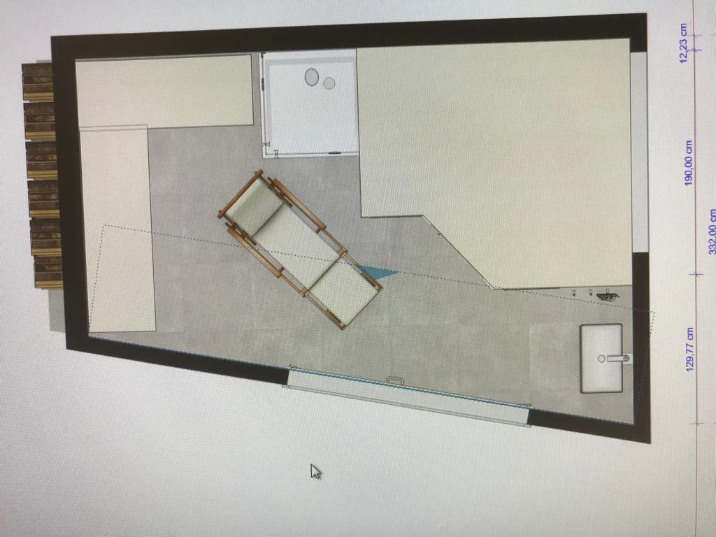

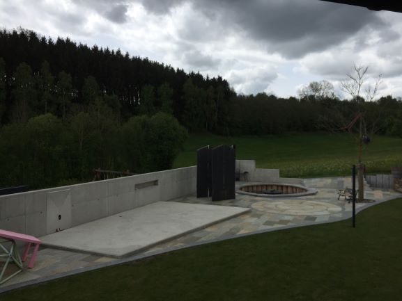

Wenn ich nur im Saunabereich das KLH mit einer kleinen Hinterlüftungsebe (gleichzeitig Installationsebene) sowie den üblichen Saunabrettern noch trenne, hätte ich eigentlich keine Bedenken?!
Ich bin aus 4 Gründen eigentlich gezwungen diesen Aufbau zu wählen:
- Fundament ist schon fertig, daher ist eine Standardanwendung wie Sie und die anderen Profis hier es präferieren nicht oder nur sehr schwer möglich
- wirtschaftlich (durch guten Zugang!) sind die Kosten dasselbe wie eine Riegelbauweise (zusätzlich noch die Leistung für das Abbinden/aufstellen einer Riegelkonstruktion erspart)
- Abneigung gegen Folien, Dämmung, etc.
- Der Rest des Garten/Saunahauses wird später einmal als Ruheraum genutzt- daher aussen noch etwas gedämmt werden. (Dazu währe ein massiv Bohlenbau zu schade?!)
Ich hoffe dies istr so verständlich erläutert, Anbei noch ein Bild zur Vorstellung!

Übersicht Fundament
Übersicht Fundament
Detail Ruheraum/ Saunaraum
