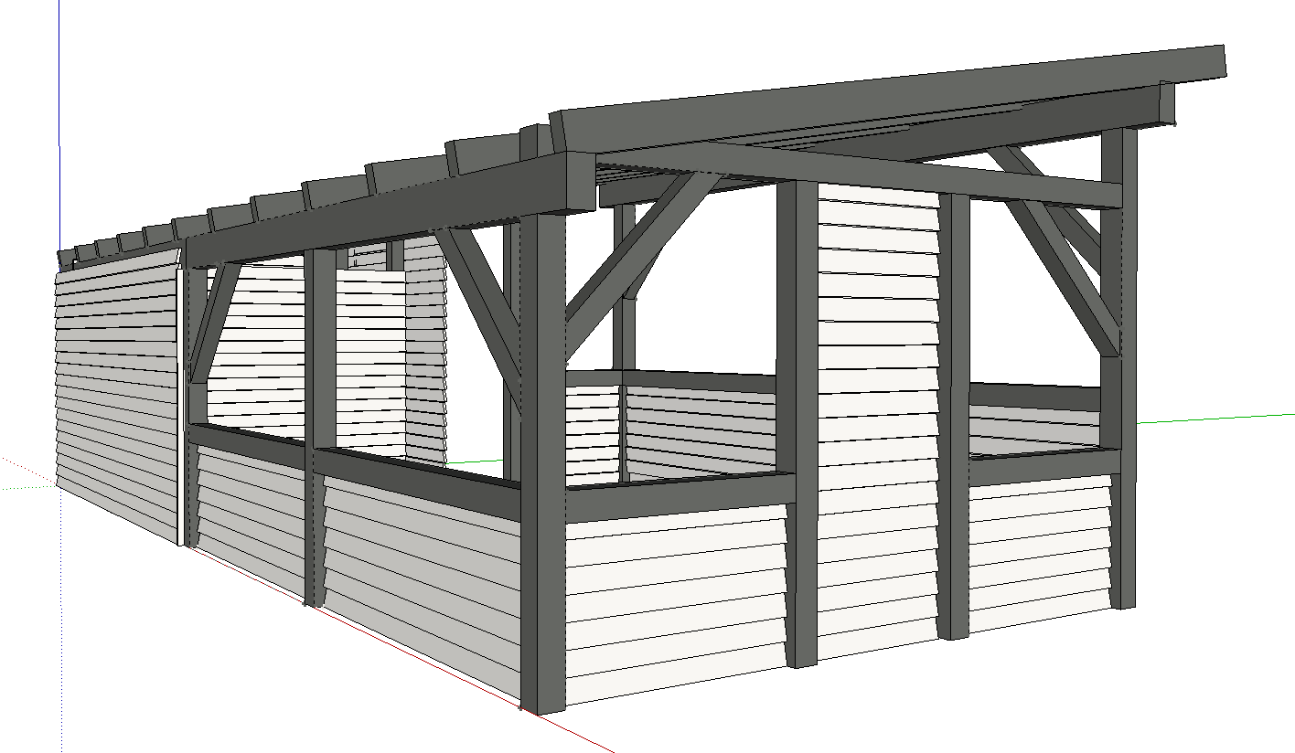

Ich habe vor ein paar Jahren ein Holzunterstand als Fachwerk gebaut. Teile der Fächer sind bereits mit Keilstülpschalung geschlossen:
Jetzt soll ein Teil des Schuppens ein geschlossener Raum werden, in den eine Sauna kommt und der Rest als Vorraum genutzt wird. Die Sauna selbst möchte ich aus 58 mm Blockbohlen bauen. Ich werde mir aber nicht einig, wie ich den Raum herstelle.

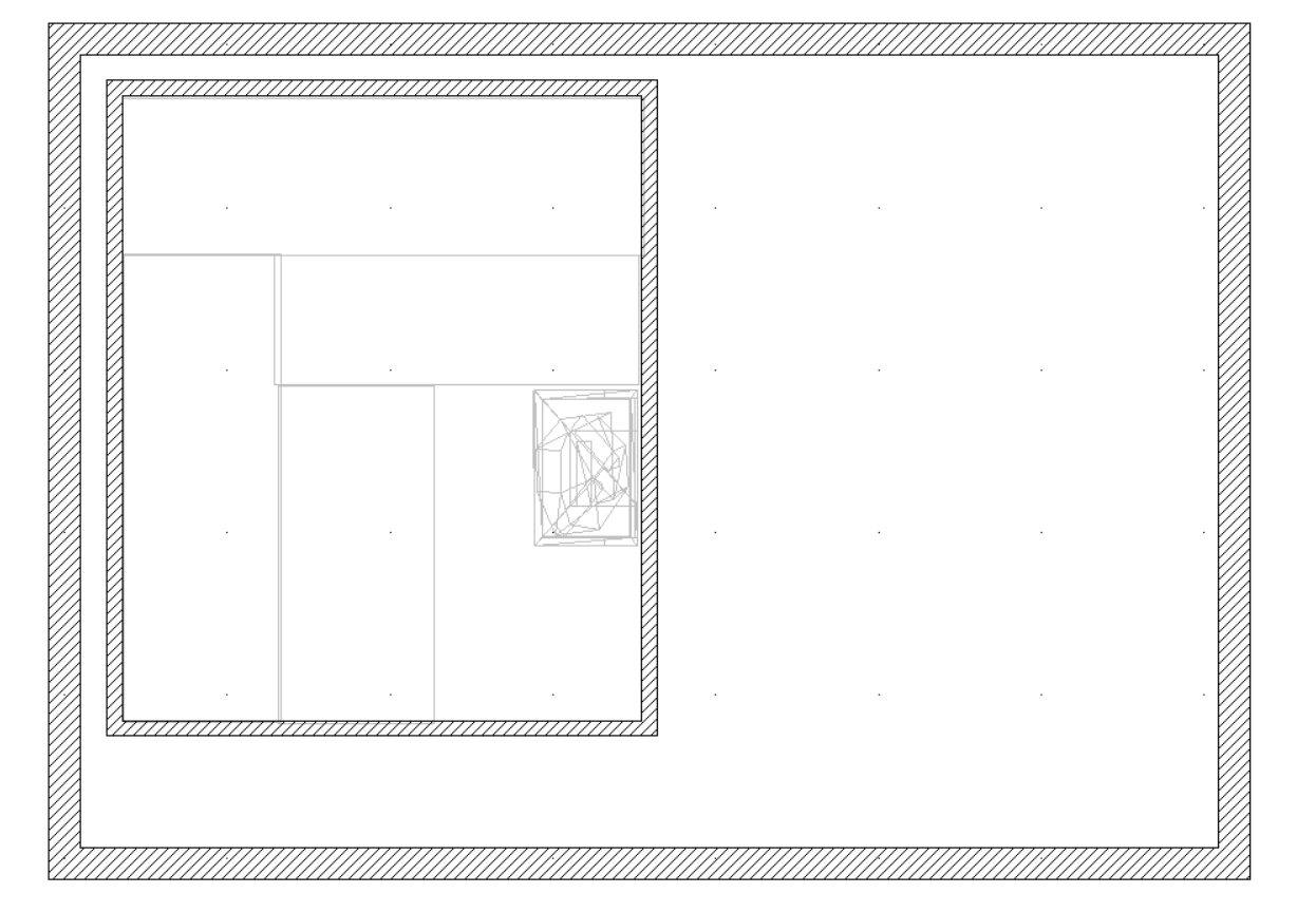

Variante 1: Ich schließe den Raum vollständig und stelle die Sauna losgelöst in den Raum (mit 10 cm Abstand zur Außenwand):

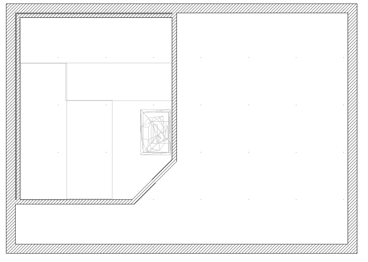

Variante 2: Ich platziere die Sauna direkt in einer Ecke des Fachwerks. 2 oder 3 Seiten der Sauna bilden damit Außenwände. Ich spare Material und Platz:
Zum besseren Verständnis sei noch erklärt, dass die in den Skizzen dargestellte Außenwand noch keine geschlossene Wand ist, sondern nur 12 mm Pfosten.

1. V1 oder V2? Gibt es technische Gründe, die gegen Variante 2 sprechen? Bzw. was müsste ich unbedingt beachten, wenn ich diese Variante realisieren würde?

hier ist einiges durcheinander.
willst du nun massivholz oder profilbrett mit dämmung??
blockelement oder mit spannstangen - raumhöhe?
selbstbau in massiv - mein rat, laß die finger davon
wenn massiv, kann man eine "mittlere variante" zwischen 1 und 2 nehmen, also nur 2-3 cm von der außenwand, da keilstülpschalung - hinterlüftet...

Dann versuch ich den wichtigsten Punkt noch mal rauszustellen: wie die Skizze zeigt ist das "Außengebäude" noch kein Gebäude, sondern ein Fachwerk mit einem Dach und teils verblendeten Fächern. Es soll aber nun zu einem Gebäude werden, in dem die Sauna platziert werden soll und der Rest den Vorraum ergibt. Dazu muss ich noch einen Fußboden bauen und die restlichen Lücken schließen (weiter Stülpschalung bzw. Fenster). An dieser Stelle steht die Frage nach Dämmung, aber eben nur für das Außengebäude. Eine Innenschalung (OSB?) müsste eh noch rein, um Zugluft auszuschließen...
Die Sauna selbst soll Massivholz werden. Innenmaße ca. 2,0 x 2,4 m. Aufgrund des Dachs bleibt auf der einen Seite nur knapp 1,9m Seitenwand. Ich wollte daher einen Teil der Decke schräg auf ca. 2,2m ansteigen lassen...
