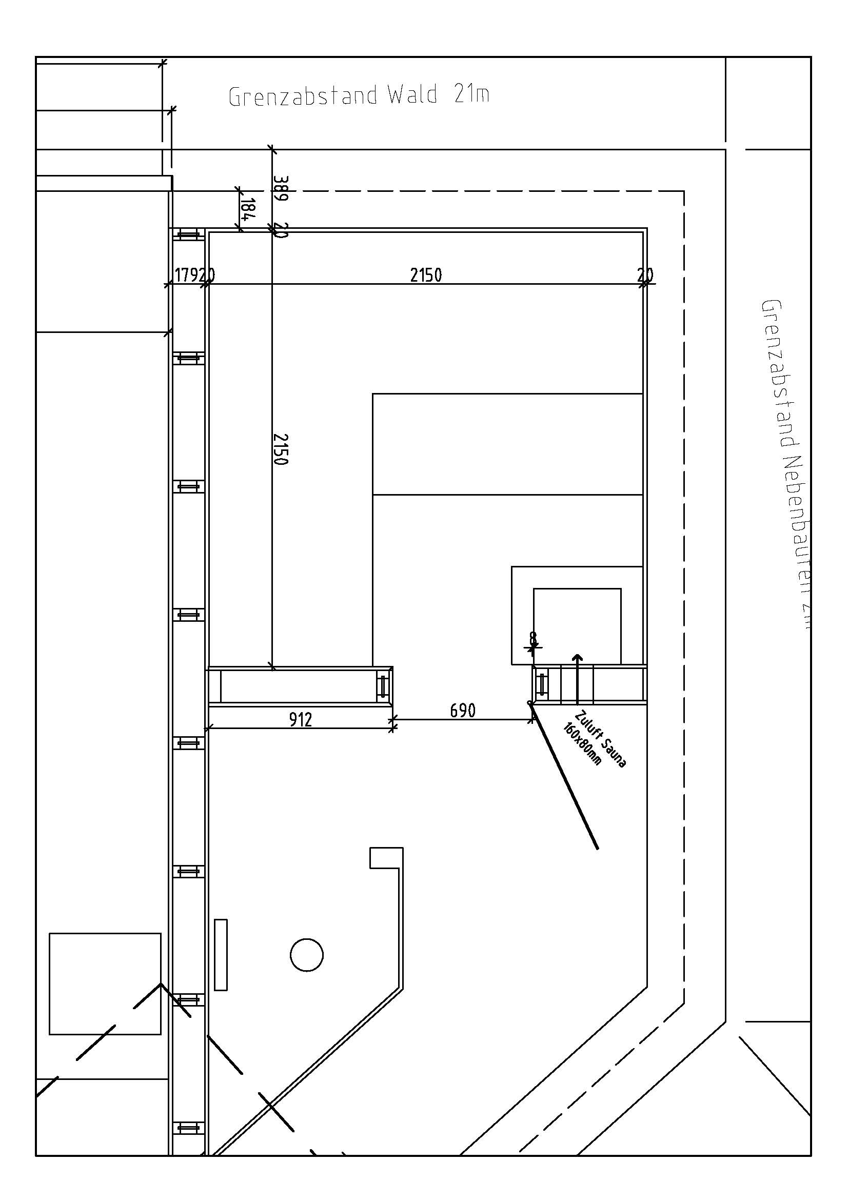

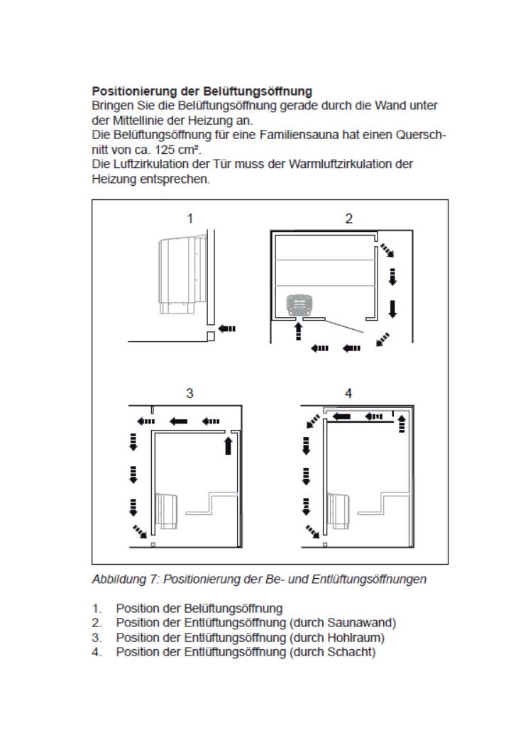

Hallo nochmals, ich bin wieder ein wenig bei der Belüftung unserer Sauna. Dabei bin ich auf folgendes von dem Ofenhersteller Tylö gekommen (siehe jpeg im Anhang). Diese Skizze ist in der Montageanleitung.Nun habe ich aber fast ausschliesslich in Foren und von anderen Herstellern gefunden, dass die Entlüftung nach aussen gehen sollte. Gem. Tylö dass es zu keinen falschen Werten (Temp.) kommt und der Ofen überhizt?
Was meint Ihr dazu? Bei der Finnischen sehe ich da kein Problem, bei einer Bio habe ich aber ein Feuchteproblem...???
Ebenfalls im Anhang noch die Skizze der geplanten Sauna.
Viele Grüsse
Urban
Viele Grüsse
Urban

Re: Entlüftung Sauna über Wärmetauscher
die mehrheit der hersteller empfiehlt ebnen nicht die direkte abluft nach außen.entlüftung über fenster ist besser.
