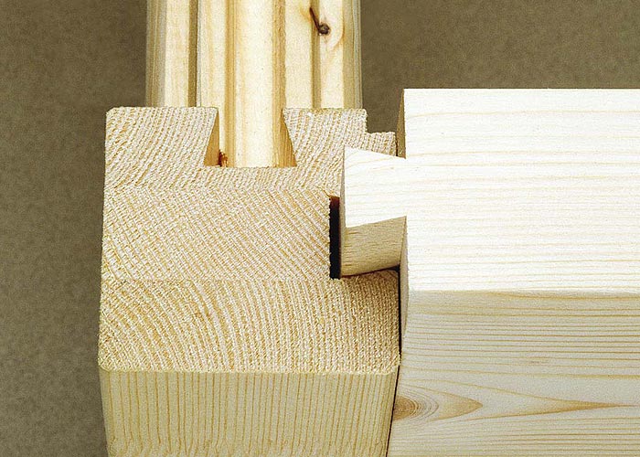

An die Eckpfosten sollen die Bohlen auch in eine Schwalbenschwanznut geschoben werden. Schrauben wollt ich da garnicht benutzen.
Was meinst du dazu? (Dach und Eckverbindung)

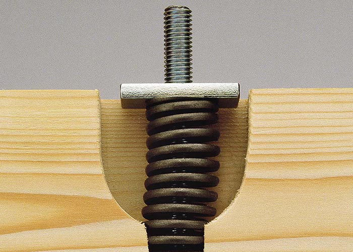

Was mich ein wenig irritiert ist, dass die Blockbohlen eine Nut von 16mm haben und eine Feder vom 19mm. Es entsteht also eine Schattenfuge von 3mm.
Bin echt am überlegen, ob ich sie alle über die Säge schiebe und 3mm von der Feder absäge...Da muss ich nochmal drüber schlafen. Genau wie über die Dachkonstruktion...
denn wenn ich auf die Spannstangen Druckfedern setze und so eine Wand bei einer Sauna (besonders mit Verdampferofen) 2-3 cm arbeitet (wie du an irgend einer Stelle geschrieben hast) muss das Dach ja mit hoch und runter "wandern" oder

- So die Spannstange
- feder-spannstange.jpg (84.84 KiB) 79383 mal betrachtet
- So die Eckverbindung
- eckpfosten-blockbohlensauna.jpg (88.68 KiB) 79383 mal betrachtet

ja, ich kenne die bauweise, du kannst auch auf die druckkfedern verzichten, wenn du zumindest am anfang immer nachspannst..
wenn die eckpfosten gut verleimt sind - dann gehts ohne schrauben, die schwalbenschwanzverbindung ist ein schwachpunkt der konstruktion - deshalb hab ich von schrauben (ja und auch lösen zum nachspannen, wieder anziehen gesprochen - fallls die verbindung reißt, vorsicht beim aufbau!-sauna nicht verschieben!!)

ja, auf Federn verzichten und öfter nachspannen hört sich gut an. (hat ich auch überlegt ob sie sein müssen)

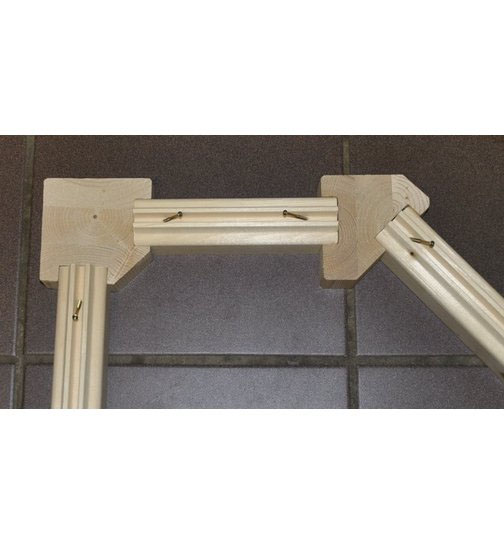

"wenn die eckpfosten gut verleimt sind - dann gehts ohne schrauben, die schwalbenschwanzverbindung ist ein schwachpunkt der konstruktion - deshalb hab ich von schrauben (ja und auch lösen zum nachspannen, wieder anziehen gesprochen - fallls die verbindung reißt, vorsicht beim aufbau!-sauna nicht verschieben!!)"
Dieser Tip gibt mir auch zu denken.. ich kapiere es aber noch nicht, wie du verschrauben willst
Wie im Bild (Quelle Homepage Megasauna) kannst du es ja nicht meinen, da käme man an die schrauben bezüglich Nachspannen nicht mehr dran.
- Schraubverbindung.jpg (51.18 KiB) 79364 mal betrachtet

für die unterste reihe bohlen ist das voll ok, spannstangen brauchst du dann schon - oben mußt du dann noch ne fixe verbindung für die leimbinder schaffen

ok, den Schwalbenschwanz lasse ich und nehme eine Nut. Unterste Bohle verschraubt, oben eine fixe Verbindung...
