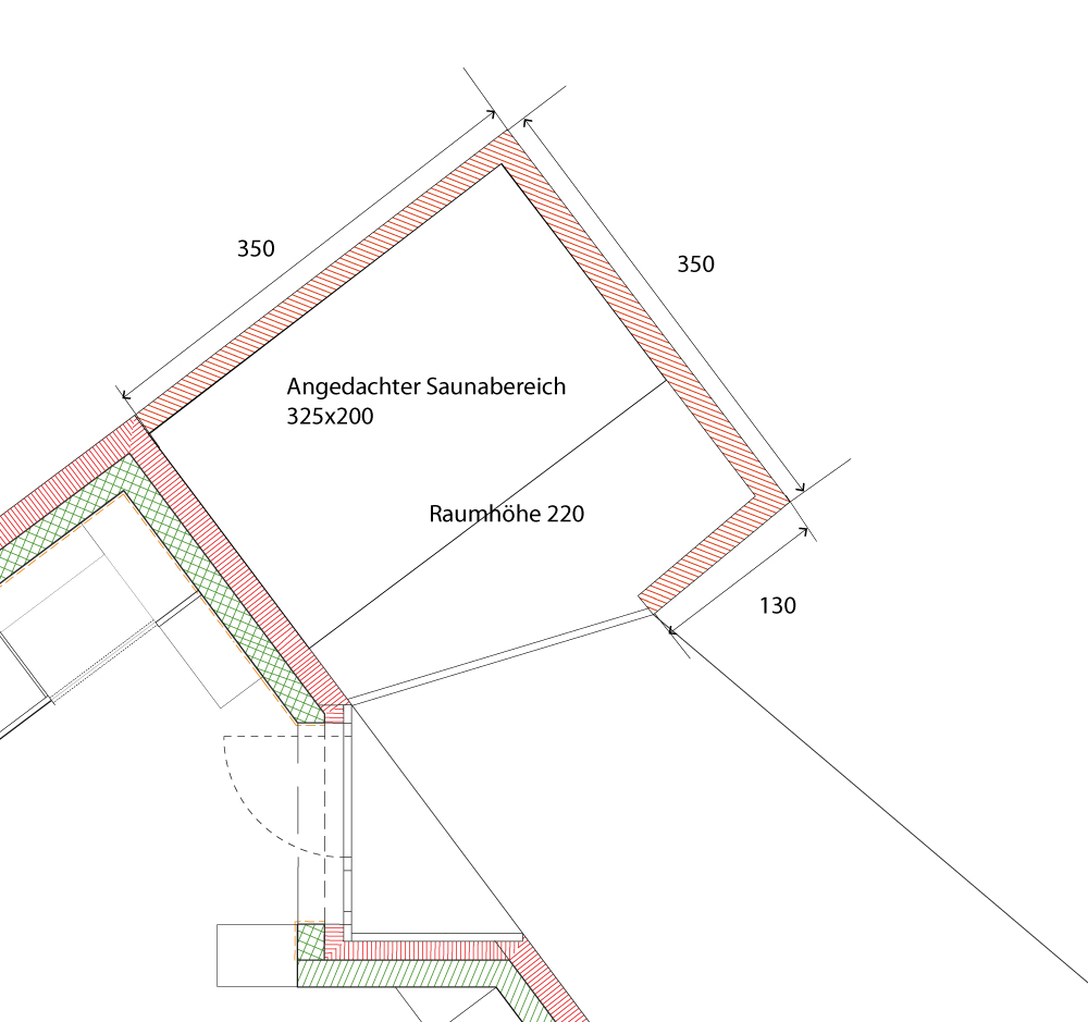

Neben dem Hauseingang ist ein größerer Garten-Abstellraum geplant, der wird mit Wandstärke 25cm betoniert, auch die Decke und der Boden wird betoniert. Vorne leicht schräg der Eingang wird wahrscheinlich mit Holz vertäfelt. Außen wird logisch alles abgedichtet, eventuell auch gedämmt.
Jetzt ist die Idee aufgekommen, innen eine Sauna aufzubauen. Größe der Sauna kann maximal 325cm werden. Tiefe würde ich jetzt mal so schnell gedacht nicht über 200cm machen, damit man Innen noch ein bisschen Platz vor der Sauna hat.

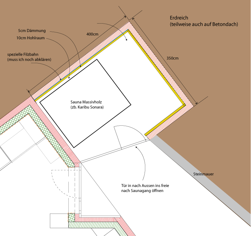

Erstmal danke für die vielen Antworten das hilft sehr weiter, habe es jetzt nochmal alles grob aufgezeichnet.
Außen rund um der Sauna ist überall Erdreich, d.h. sie in eingegraben, weiß nicht ob das was ändert.
Passive Belüftung lässt sich sicher einbauen.
Könnt Ihr mir ein Marke / Modell einer Massivholzsauna vorschlagen?
Danke
Liebe Grüße
Martin

die Mauer zum Haus hin und die Decke nicht vergessen zu dämmen.
