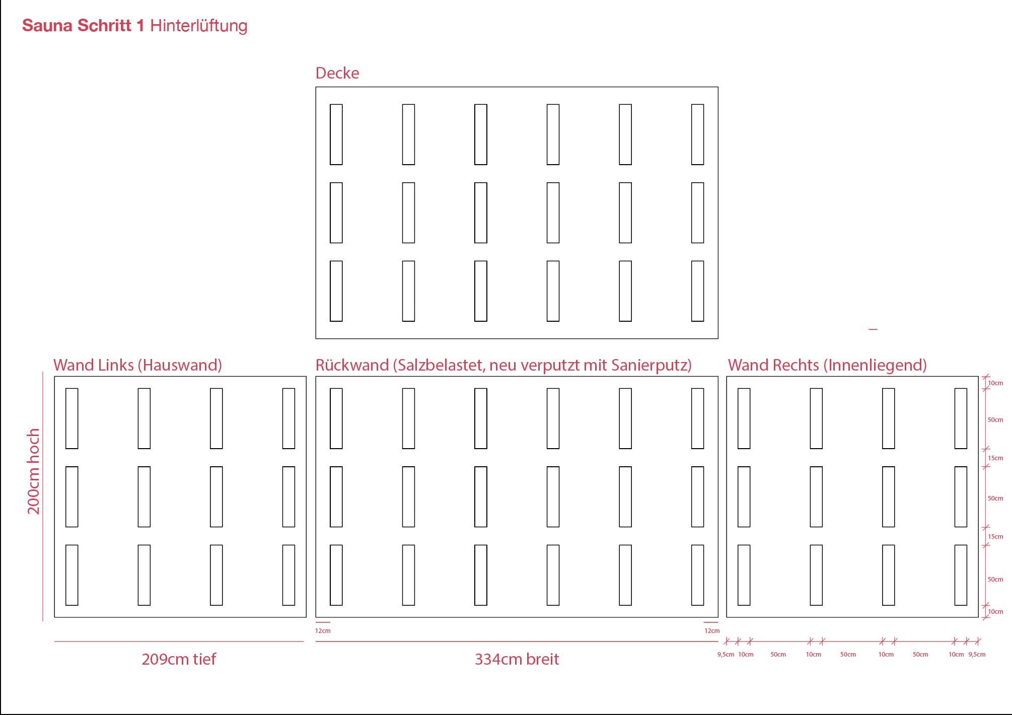

Hinterlüftung
Da in meinem Keller die Luftfeuchtigkeit im Sommer hochschnellt und ich an der Rückwand einen alten Wasserschaden habe,
werde ich eine 10cm Hinterlüftung machen. Die Feuchtigkeit der Wände habe ich gemessen. Die liegt durchschnittlich bei 70%. Das scheint also ok zu sein. Der Plan für die Hinterlüftung im Anhang.
Abluft
Der Raum hat ein Fenster und ist nochmal so groß wie die Sauna.
Abluft führe ich per ein Rohr über die Decke nach vorne ab.
Kabel wird daneben verlegt, dass ich nachträglich einen ziehenden Lüfter anschließen könnte.
FRAGE Hinterlüftung Decke
Die Deckenhöhe gesamt liegt leider nur bei 2m.
Was würdet ihr machen? Reichen hier 5cm Hinterlüftung?
