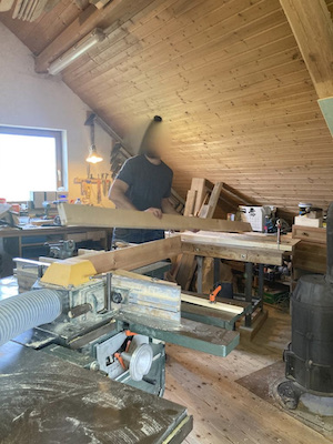

Wichtig ist auch, dass ich über die Feiertage zugang zu einer Werkstätte mit fünffach Kombimaschine hatte.

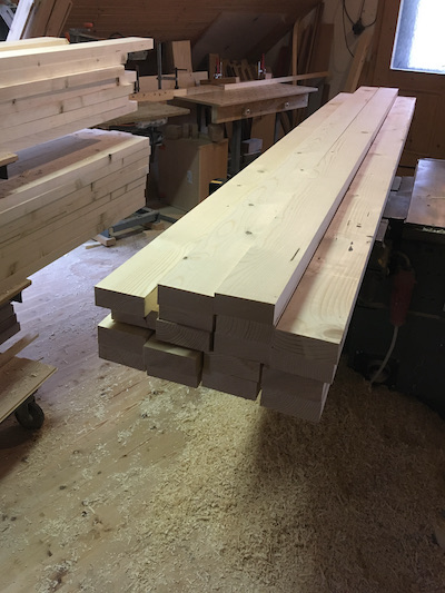

Abrichten - Auftrennen - Dickenhobel

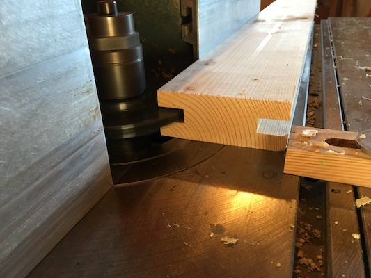

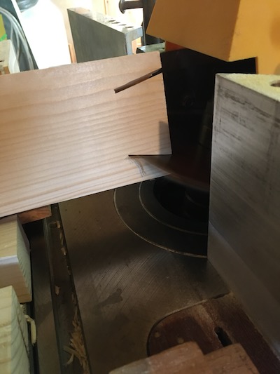

Nut fräsen
Nut fräsen
Nut schmückt sich mit fremder Feder

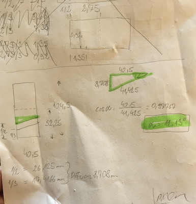

Die berechnung des Winkels fürs Schloss. Danke Papa, der sowas ganz ohne Internet kann.

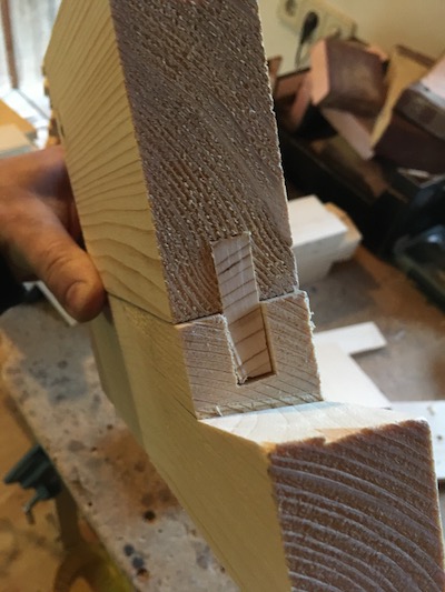

Der Anschlag mit dem richtigen Winkel
Die Anschlagkonstruktion umgedreht
1,2,3 und hop

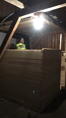

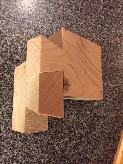

Der Prototyp in seiner vollen Pracht
Soweit, so gut.
Mittlerweile kahmen Zweifel auf, ob mein Ofen die Sauna auch wirklich anständig erhitzen kann, weil ich erstens für den Moment zu wenig Holz hatte, und zweitens die Bedienungsanleitung vom Ofen (faktor 1,5) im Netz gefunden hatte.
Ungern wollte ich die Kiste allergings kleiner bauen. So beschloss ich den Unterbau für die hinteren Sitzbänke auch komplett Massiv aus meinen Brettern zu konstruieren, und so den Raum darunter nicht direkt mitzuheizen. Also ca - 20 % Volumen... super.
Im Nachhinein denke ich wars nicht notwendig, ich erkenne aber auch keinen Nachteil...

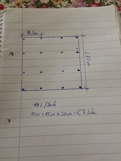

Mittlerweile haben auch die Tiefbauarbeiten begonnen:
Masterplan fürs Punktfundament

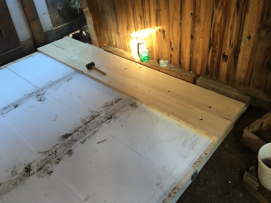

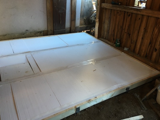

Der Unterbau mit 4cm Isolierung.

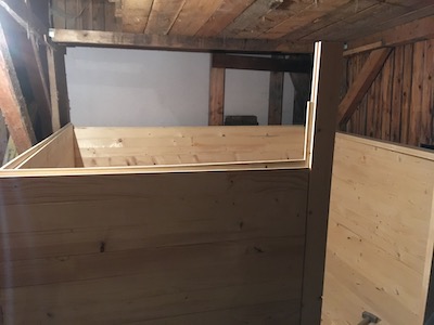

Wir beginnen mit dem Boden.
Und Himmelwärts
Und Himmelwärts
Der Türrahmen
Der Türrahmen

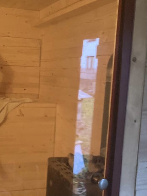

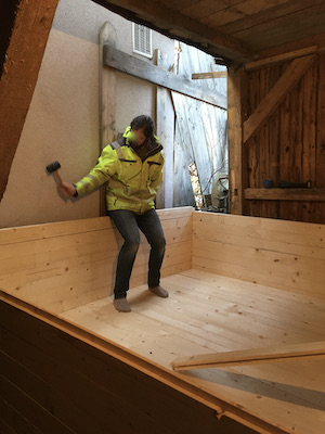

Hallo, ein Selfi bitte :-)
Deckel drauf kiste zuuu
Da könnte man doch, nur ein bisschen...

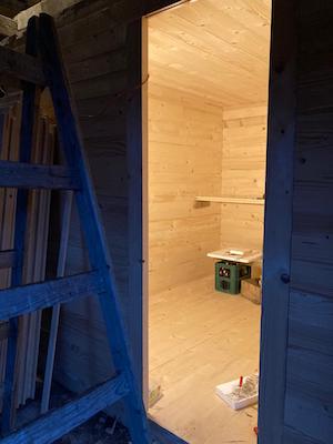

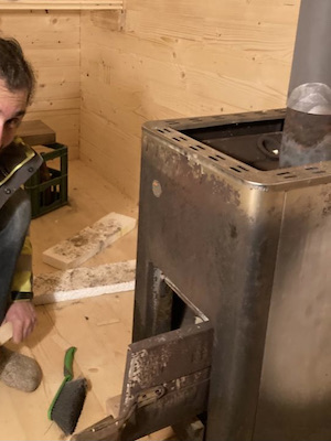

der letzte macht die Tür zu
Und nun hab ich keine weiteren Fotos mehr. Das Dach hab ich noch zusätzlich mit 8 cm starken Massivholz gedämmt. Die Innenwände mit 15 mm Panelen beplankt, die hatte ich noch parat. Für eine zweite Schicht 40er Holzbretter habe ich leider kein Material mehr gehabt.
Nachdem sich die Sauna aber in einer Stunde leicht um 80 Grad aufheizen lässt, sehe ich hier keinen Bedarf dies nachzuholen.
