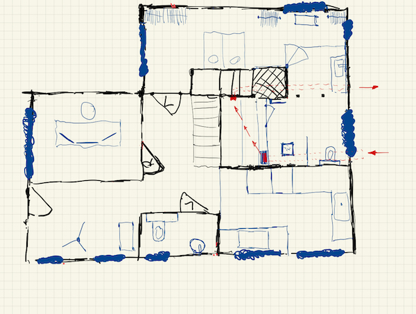

Hi,
da wir aktuell das gesamte Haus sanieren, wollte ich die Gelegenheit nutzen und eine Sauna ins Bad einbauen. Sie wird direkt integriert, es werden also die gleichen Materialien wie im restlichen Bad verwendet und zum Schluss lediglich durch eine Glaswand/Tür abgetrennt.
Das Problem ist, wie vermutlich fast immer, die Belüftung. Da sich das Sauna innen im Gebäude befindet und keine Außenwand direkt anschließt, kann ich nur Rohre durch den Keller verlegen. Folgende Fragen sind entstanden:
1. Die Rohre hätten etwa einen Durchmesser von 10cm und eine Strecke wäre etwa 5m lang, erzeugt die Thermik genug Luftstrom oder brauche ich aktive Lüfter?
2. Kann ich mir vielleicht den Aufwand der Rohre sparen und lediglich Öffnungen zu dem Keller schaffen?
