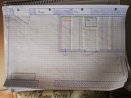

Derzeit haben wir eine Fertigsauna von Klafs im Keller. Diese soll raus und durch eine doppelt so große Sauna im Selbstbau ersetzt werden. Die neue Sauna wird 4m breit, 2,2m tief und 2m hoch. Die Sauna wird entsprechend der Abbildung an 2 Keller Außenwände gebaut. Selbstverständlich mit Abstand und Lüftung zur Außenwand (Ist in der Skizze jetzt nicht explizit eingetragen).
Der Ofen soll nun mittig an die hintere Längswand. Dabei wird ein 18kW Ofen zum Einsatz kommen.
Frage 1) Wie kommt die Zuluft dort hin?
Ich dachte generell an einen Lüftungskanal aus Kunststoff, die auch bei Dunstabzugshauben Verwendung finden. Dieser Lüftungskanal soll am Boden innerhalb der Sauna an der Wand entlang verlegt werden.
Dazu kämen 2 Möglichkeiten in Betracht (in der Abbildung als grüne Linie und rote Linie angedeutet.
Eine Durchführung durch die Außenwand soll eher nicht gemacht werden und ist soweit ich das verstanden habe auch nicht gewünscht. Es soll ja Raumluft angezogen werden.

Frage 2) Führung der Abluft (als blaue Linien in der Abbildung angedeutet)
Generell soll die Abluft ja Diagonal zum Ofen eingebaut werden. Höhe wird vermutlich unter der ersten Bankreihe sein.

Frage 4) Abluft und Duschbereich
Wie man in der Abbildung sehen kann, würde einer der Abluft Löcher/Schlitze sich im Bereich der Bodengleichen Dusche befinden. Wie kann das gelöst werden?
