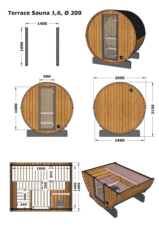

Hier mein Bausatz der Fass-Sauna:
Zeichnung-Terrassensauna Klein.jpg (172.36 KiB) 29091 mal betrachtet

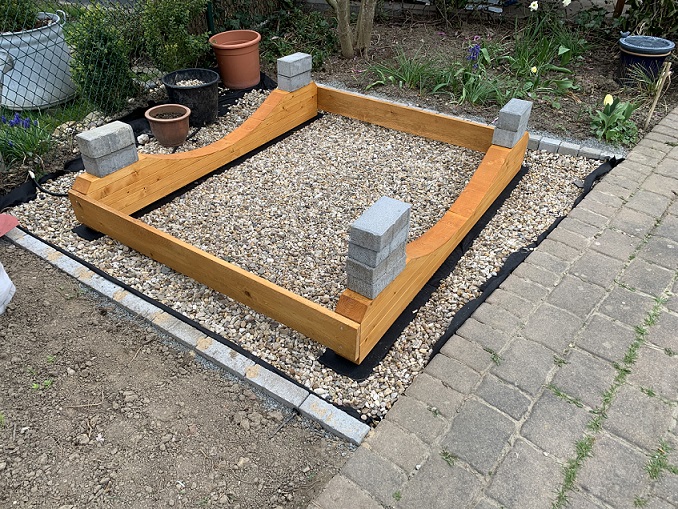

Und hier Stand des Aufbaus mit Streifenfundament und Kiesbett:
Sauna Füße klein.jpg (252.53 KiB) 29091 mal betrachtet
...und hier stockt leider auch schon der Aufbau, da die Blockbohle, mit der man den Aufbau beginnt
nicht mitgeliefert wurde. :oops:
