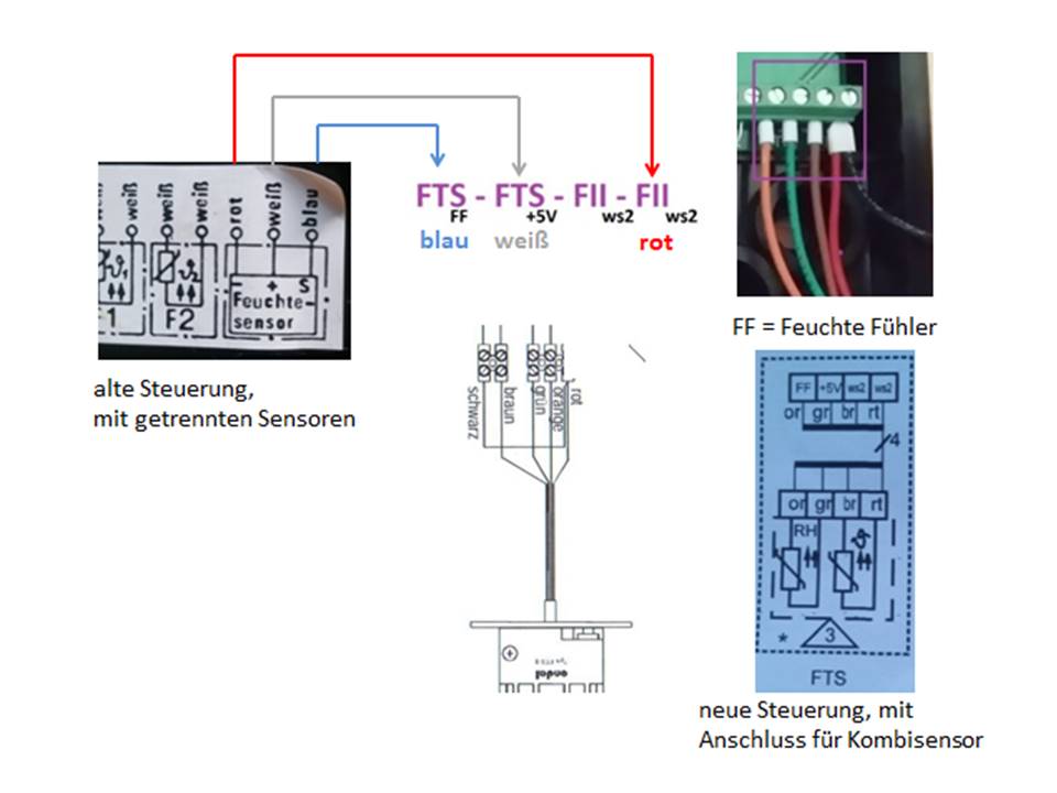

für meinen Saunaofen mit separatem Verdampfer musste ich leider ein neues Steuergerät kaufen.
Da meine Sauna schon etwas älter ist, habe ich noch drei getrennte Sensoren (Ofensensor F1, Banksensor FII, Feuchtesensor).
Wenn ich nun an der neuen Steuerung die Feuchtigkeit Sensieren will, müsste ich eigentlich (anstelle des Bank-Sensors F2) einen Kombisensor (z.B. FTS2) kaufen. Die sind jedoch sehr teuer und meine vorhandenen drei Sensoren sind ja nicht kaputt.
Der alte Bank-Sensor hat 2 Adern (ws2/ws2) und der alte Feuchte-Sensor hat drei Adern (rot/weiß/blau).
Die neue Steuerung hat aber (für einen Kombifühler) nur vier Anschlüsse (FF/+5V/ws2/ws2).
Auf dem angehängten Bild habe ich mal versucht, die Sache darzustellen.
Links im Bild das Anschluss-Schema der alten Steuerung, rechts das Anschluss-Schema der neuen Steuerung mit einem Kombisensor.
Wäre das in der Mitte gezeigte Anschluss-Schema eine Lösung, um meine alten drei einzelnen Sensoren weiter betreiben zu können?

Hallo Giant,
da wirst Du kaum eine Antwort im Forum bekommen außer ein spezialisierter Sauna Elektrotechniker liest Dein Beitrag. Und ich vermute dass sogar der Dir schreiben würde "Wende Dich an den Hersteller der Steuerung". Wobei zu befürchten ist dass der sagen wird "Wir übernehmen keine Verantwortung".

Hallo Norbert,
genau so, wie du schreibst, ist es geworden. Die Hersteller lehnen jegliche Auskunft ab.
Die wollen nur die sündhaft teuren Kombisensoren verkaufen, in denen ein einfaches, elektronisches Bauteil für ca. 30,- Euro drin verbaut ist.
Aber ich habe es einfach mal so wie gezeigt angeschlossen und es funktioniert einwandfrei.
