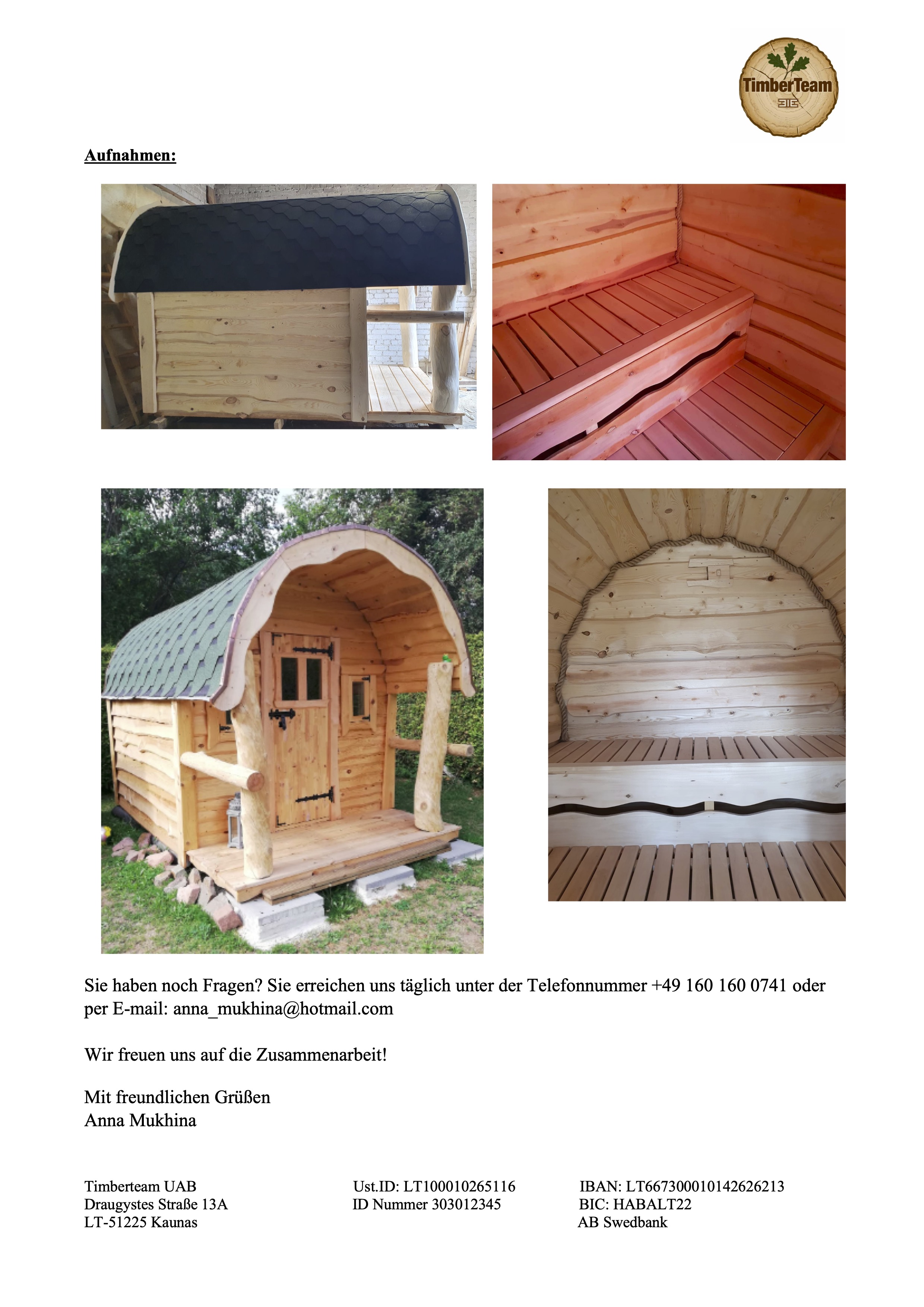

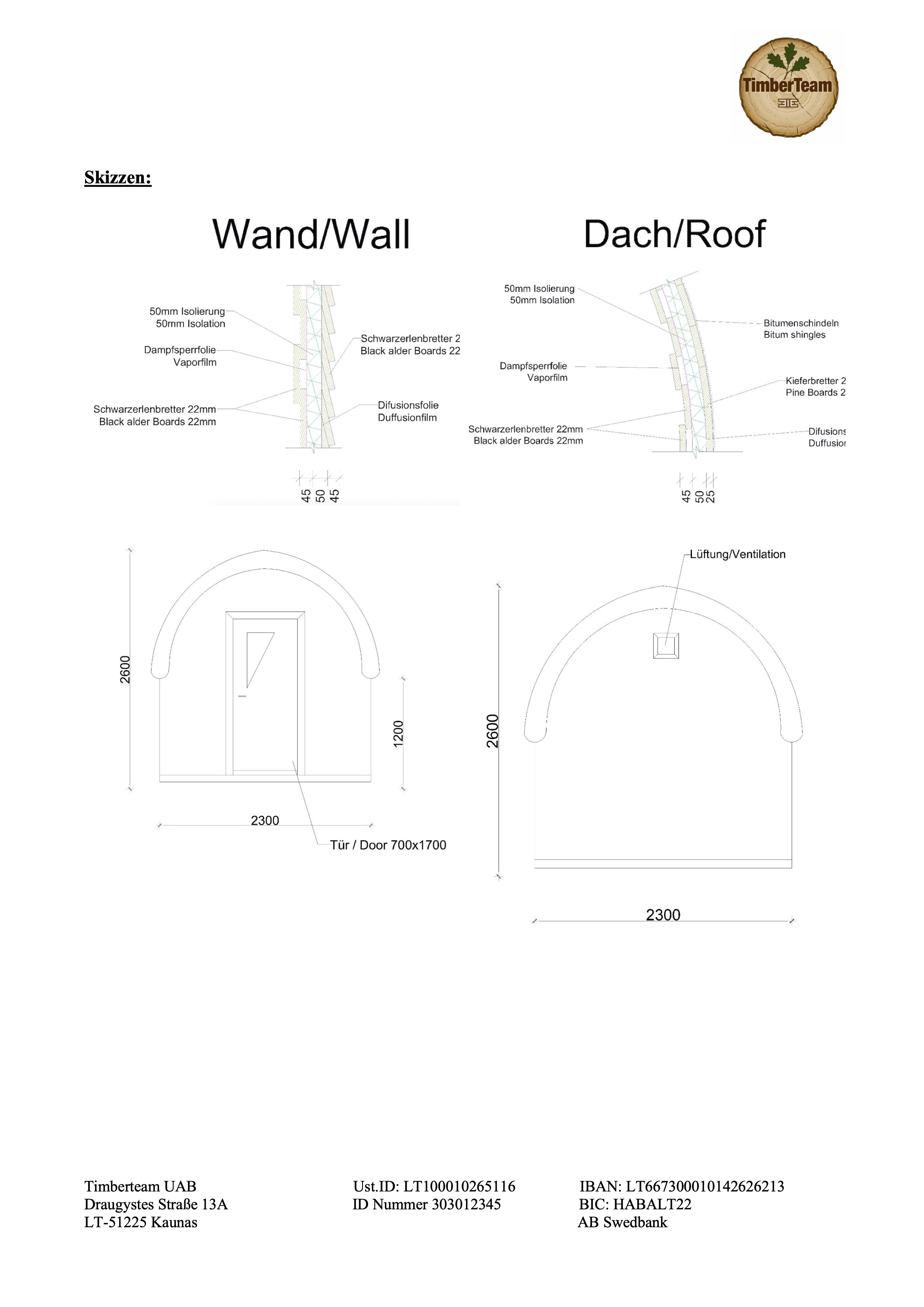

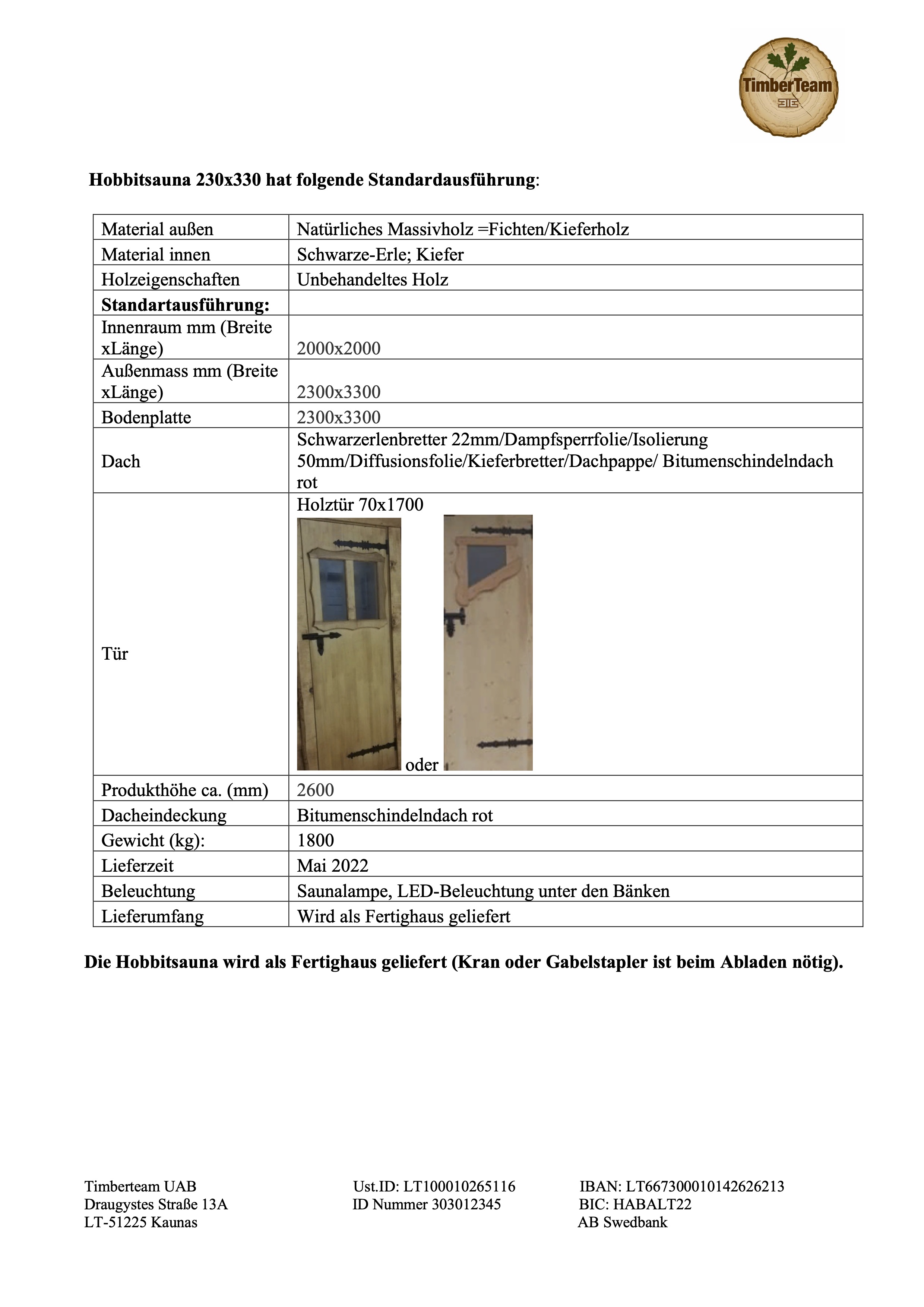

Moin in die Runde,
hat jemand Erfahrung mit der Beantragung eines Holzofens Harvia 20 pro für eine Fass-Sauna und könnte mir bei der Beantragung helfen? Unser Schornsteinfeger wünscht eine Berechnung der Zu- bzw- Abluft und Anlage 5. Ein fachkundiger Freund sagte, dass es nicht möglich sei die Konformität nach Din-Norm herzustellen. Hat Jemand vielleicht eine praktikable Lösung? Ich würde ungerne meinen gekauften Holzofen wieder abgeben müssen oder das ganze ohne Abnahme in Betrieb nehmen wollen und hoffe auf die geniale Lösung!!! Herzlichen Dank für Eure Hinweise!
Herzliche Grüße von der Ostsee
Benjamin
