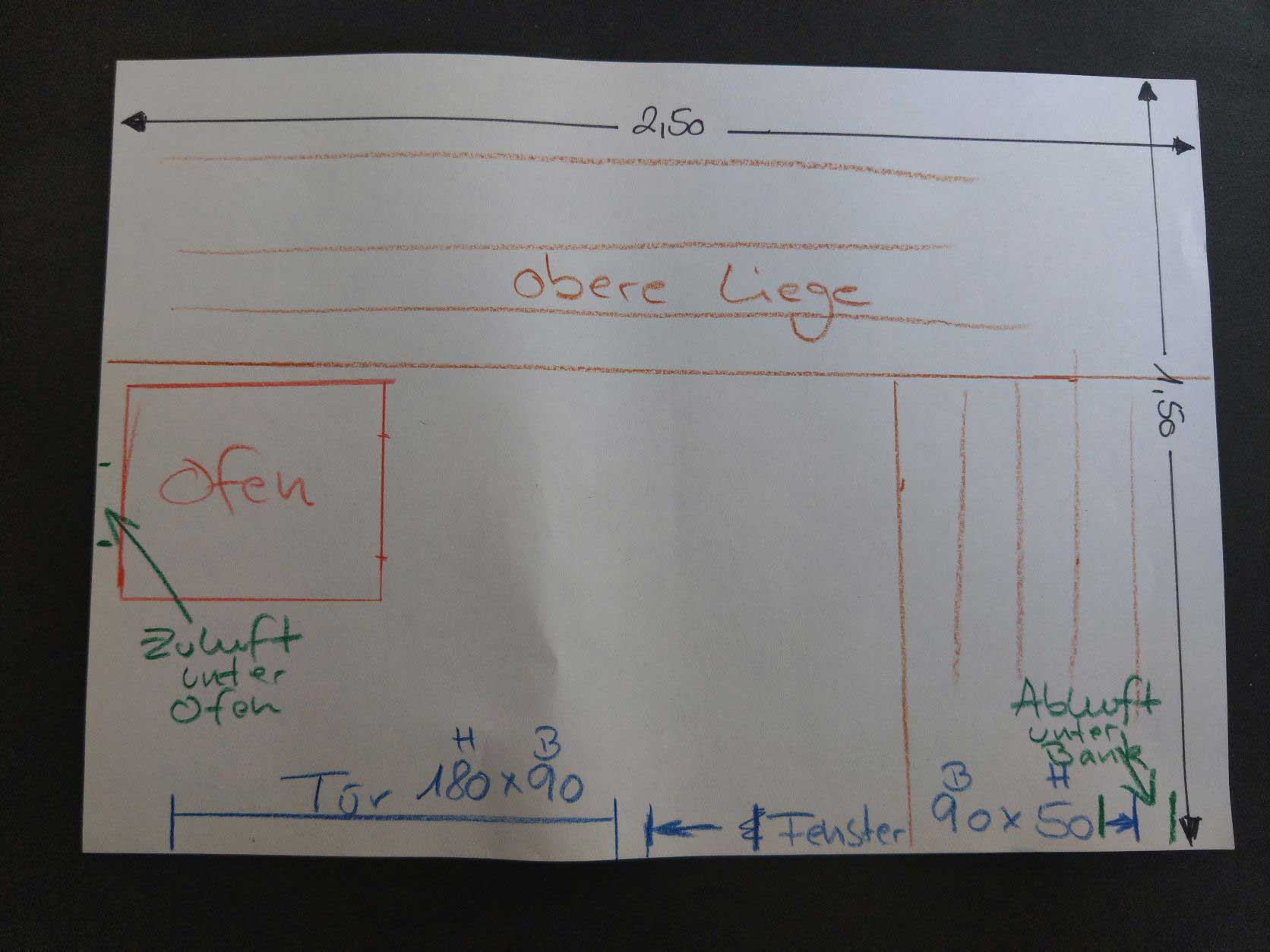

Ich würde gerne wie folgt bauen:
Boden, Decke, und die zwei ganzen Wände mit Sauna-Satu 3cm Dämmplatten isoliern. 1cm Konterlattung und dann Nut/Feder Holz.

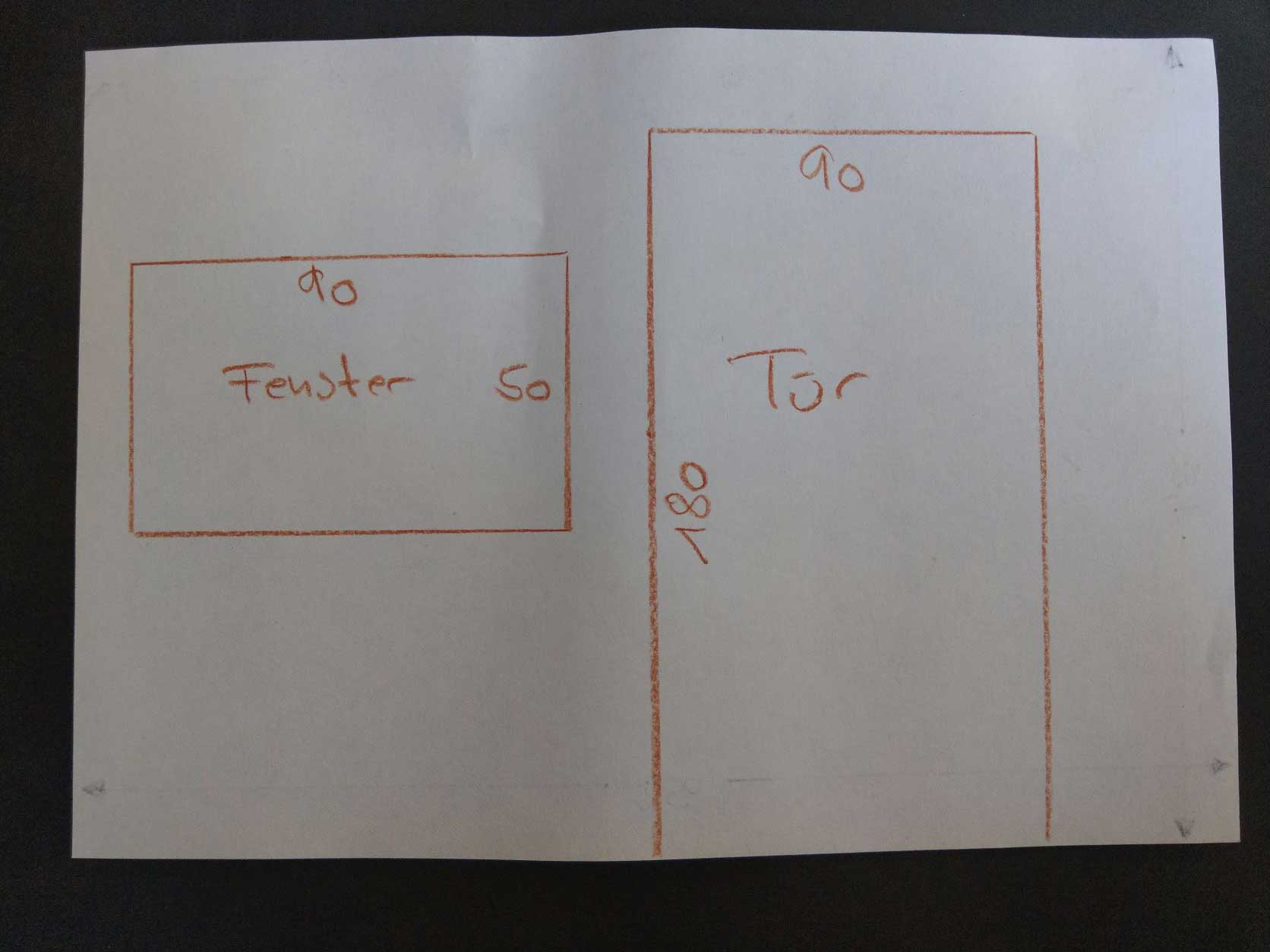

Wand hinter dem Ofen (ungedämmt) und Wand mit Tür und Fenster (3,75qm², davon Tür und Fenster=ca. 2qm². Bleiben 1,75qm² zerstückelte Wandfläche, auch ohne Dämmplatte) sowie der gedämmte Boden mit Steinplatten verkleidet.
Könnte denn mein Plan ein vernüftiges Saunieren ermöglichen? Nach viel Recherche glaube ich das Ofengröße mit gedämmten Wandanteilen und den ungedämmten Wandanteilen funzen sollte.
