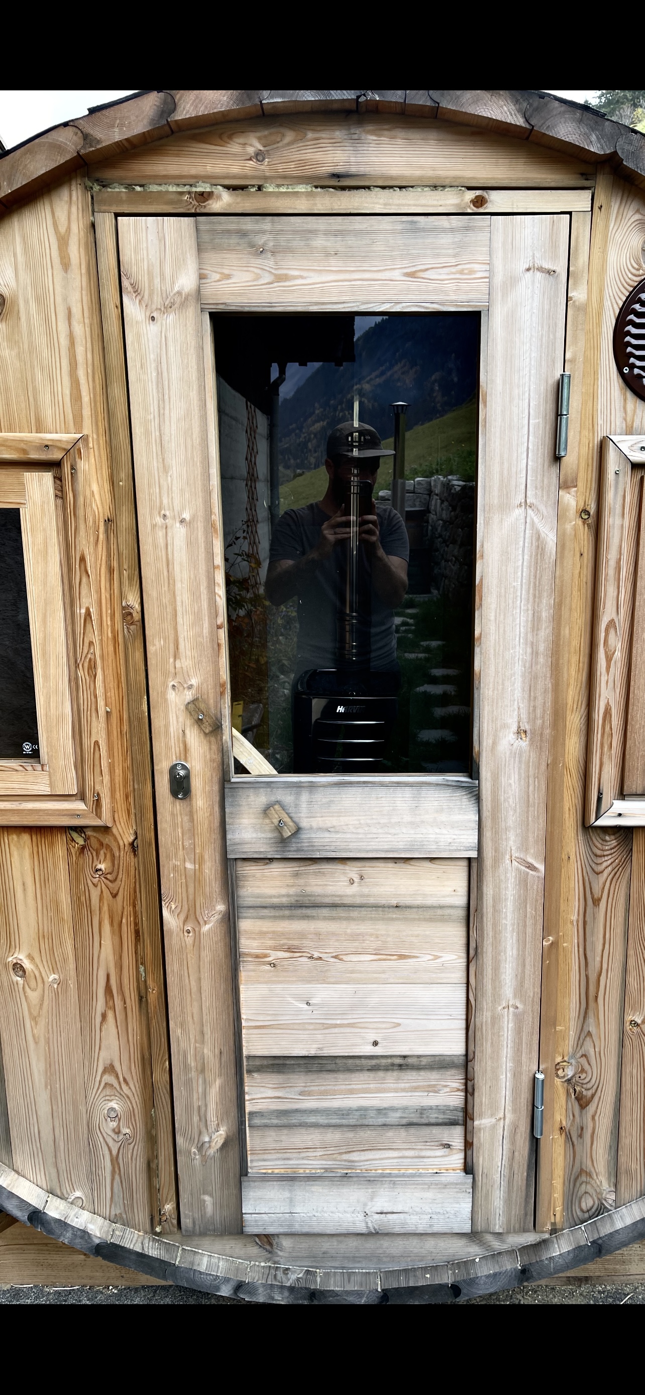

Bei uns hat sich der linke und rechte vertikale Teil des Tuerrahmen"zylinderdeckels" innerhalb von 6 Monaten sehr bogenfoermig nach innen gebogen sodass:
- kaum noch Spalt von Zarge zu Türrahmen bei einem Luftfalz (Tür zu Zarge) von 5-8mm bleibt (wohlgemerkt ist das Holz gerade trocken)
- ursprünglich lag die rechte Zarge plan am Türrahmen an (oben und links waren Spalt, wie es sein soll): durch die bogenförmige nach innen Wölbung muss die Zarge quasi schief verschraubt werden, um einen konstanten Falz zu generieren
Ist die bogenförmige Verformung der Vertikalen des Tuerrahmen"zylinderdeckelsz" eurer Meinung nach ein Konstruktionsfehler oder Aufbaufehler (zu spätes Lösen der Spannbaender)
Was würdet ihr nun tun (um das Problem zu fixen)?

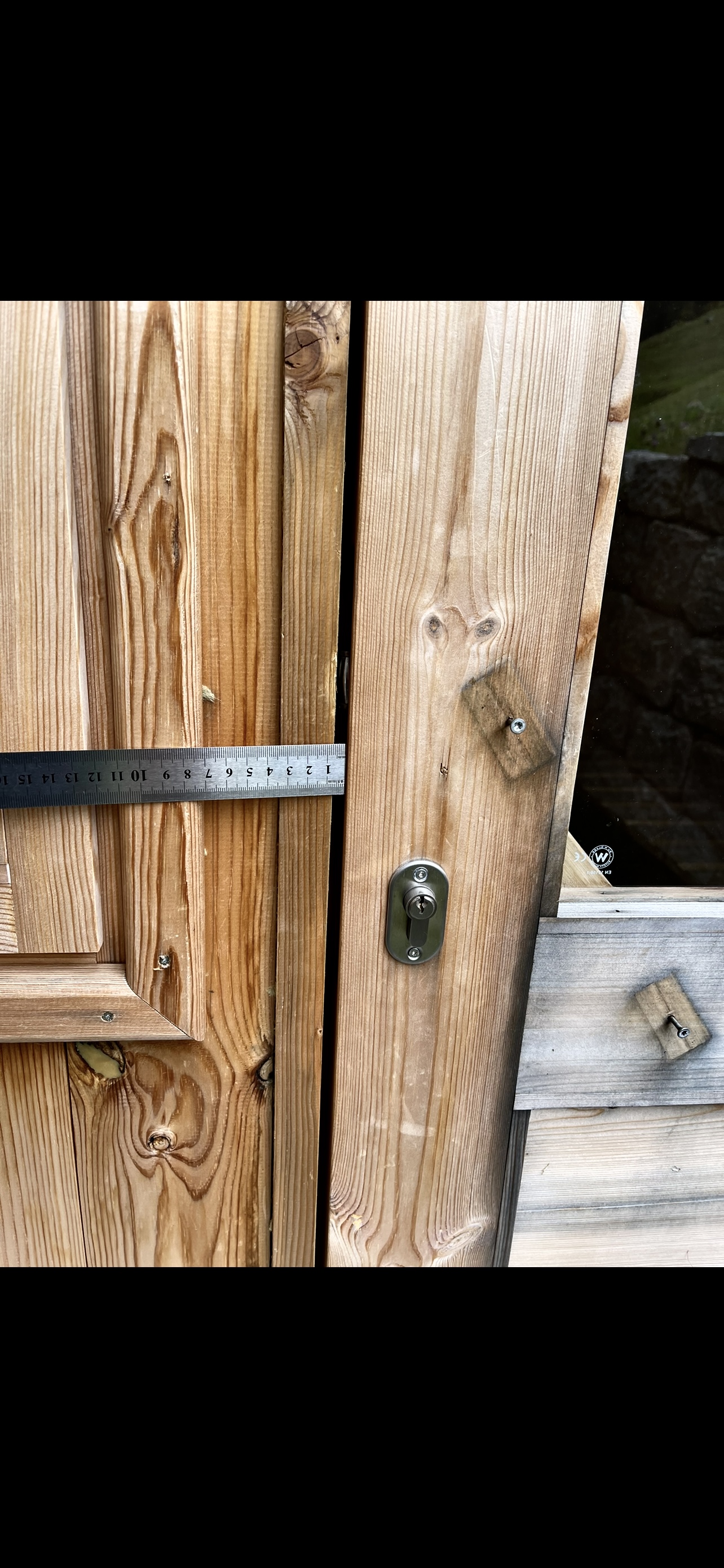

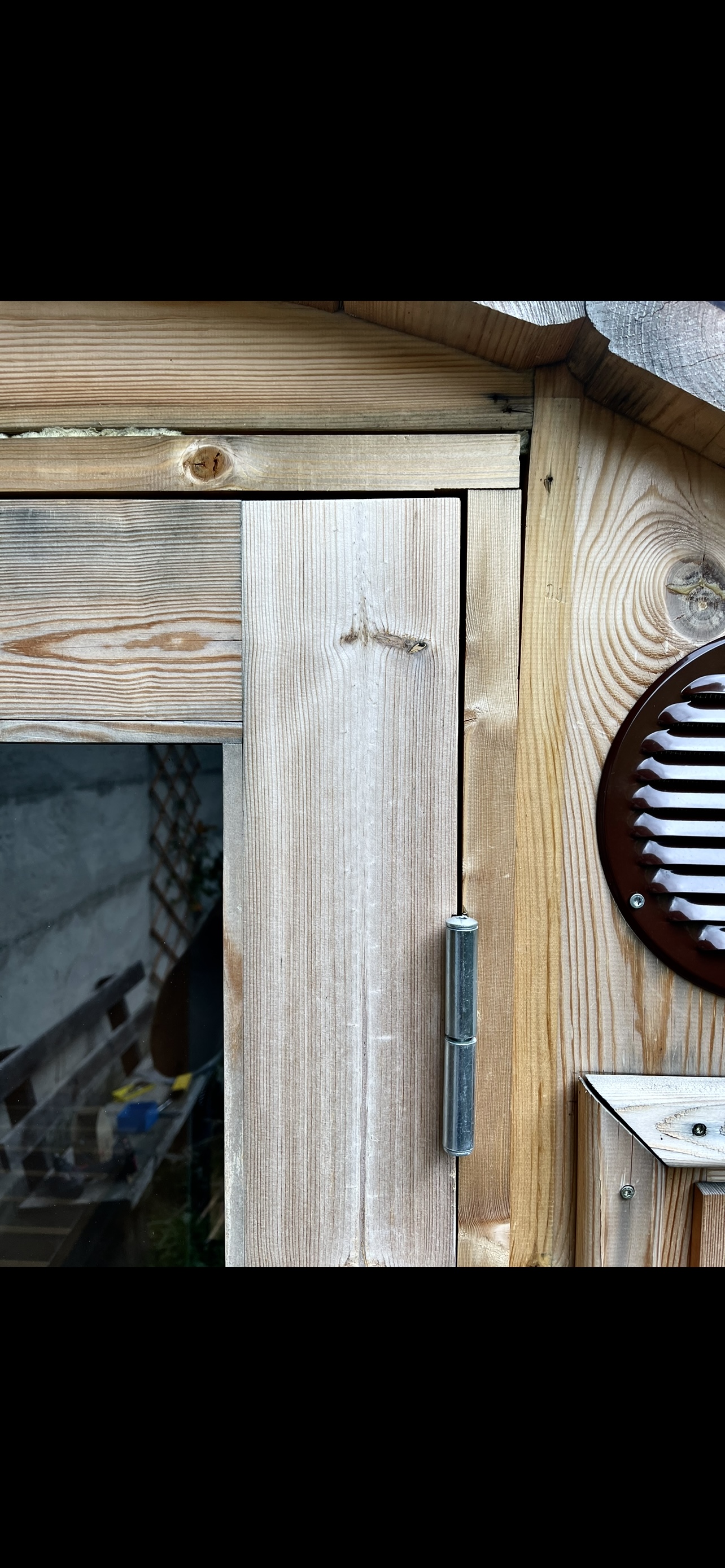

Detailbild rechts:
vertikale Seite des Türrahmens, die sich nach innen hin wölbt
Zarge , die der Wölbung nicht folgen darf , damit der Falz ring herum konstant bleibt
Detailbild links:
kein Platz mehr zwischen Zarge und Türrahmen bei guter konstanter Fabzbreite auf mittlerer Tuerhoehe (maximale bogenförmige Wölbung nach innen)
