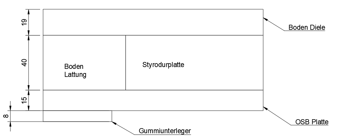

Saunaboden:
Die Sauna hat einen Boden der nur auf 60x40mm Balken steht. Da ich den Boden aber gerne ebenfalls Isolieren möchte hatte ich mir es so vorgestellt (OSB Platte wird mit Bootslack lackiert):
