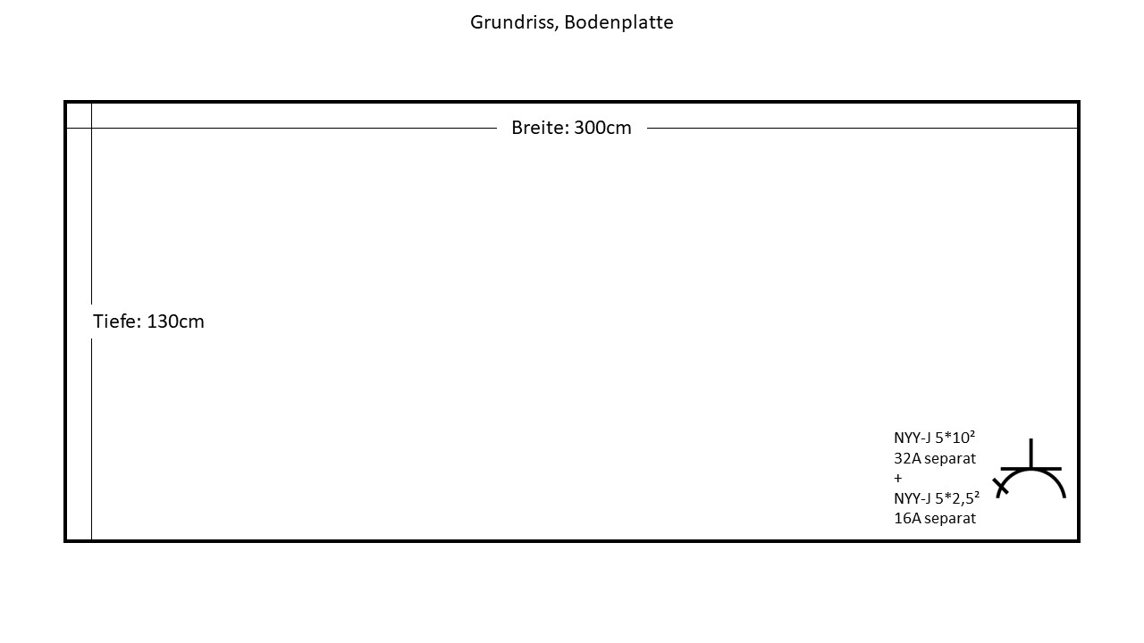

Die Nische ist gute 300cm breit, 130 cm tief und 240cm hoch. (Jeweils an den engsten Stellen gemessen.)
Der Boden ist ein armiertes Stahlbetonfundament, gute 40cm stark. (Tragfähig!)
Er hat 2% Gefälle weg vom Haus sowie 2% Gefälle zur offenen Seite und ist mit einer Bodenfarbe gestrichen. Wasser liefe unter die Aluminiumunterkonstruktion der Terrasse (Stahlbetonstreifenfundament, Aluminium-UK, WPC) in die Entwässerung ebendieser.

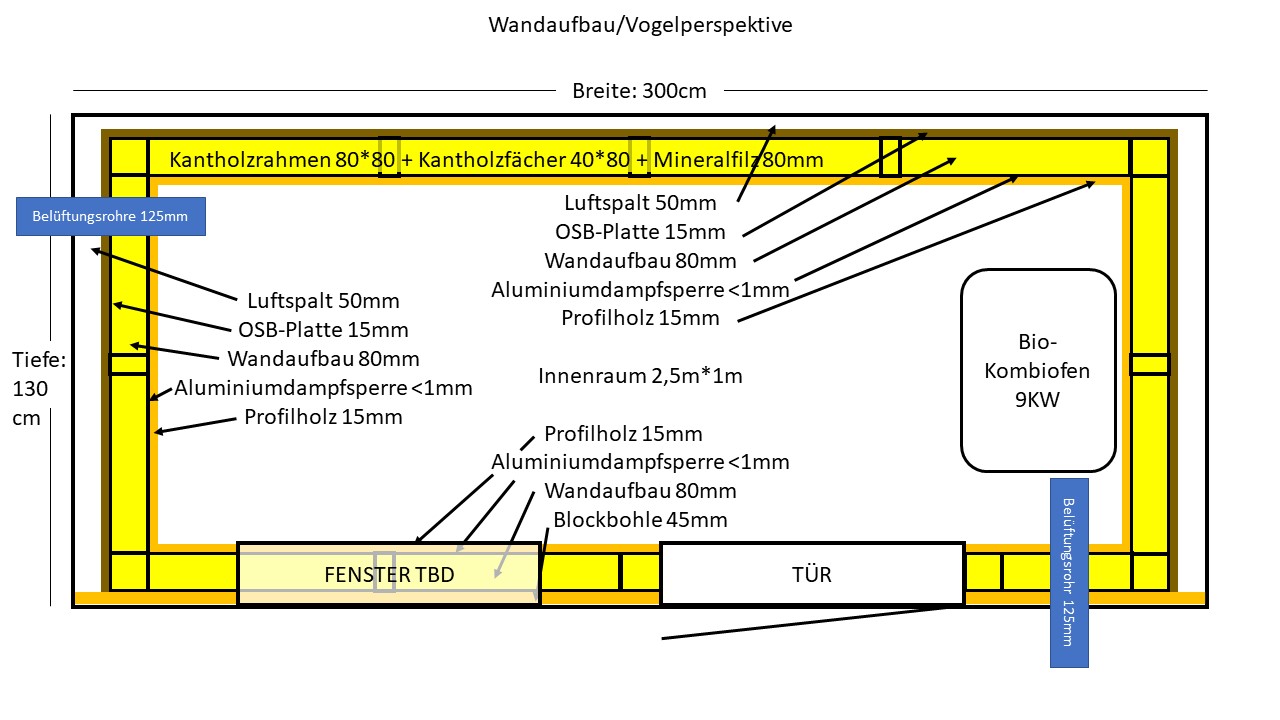

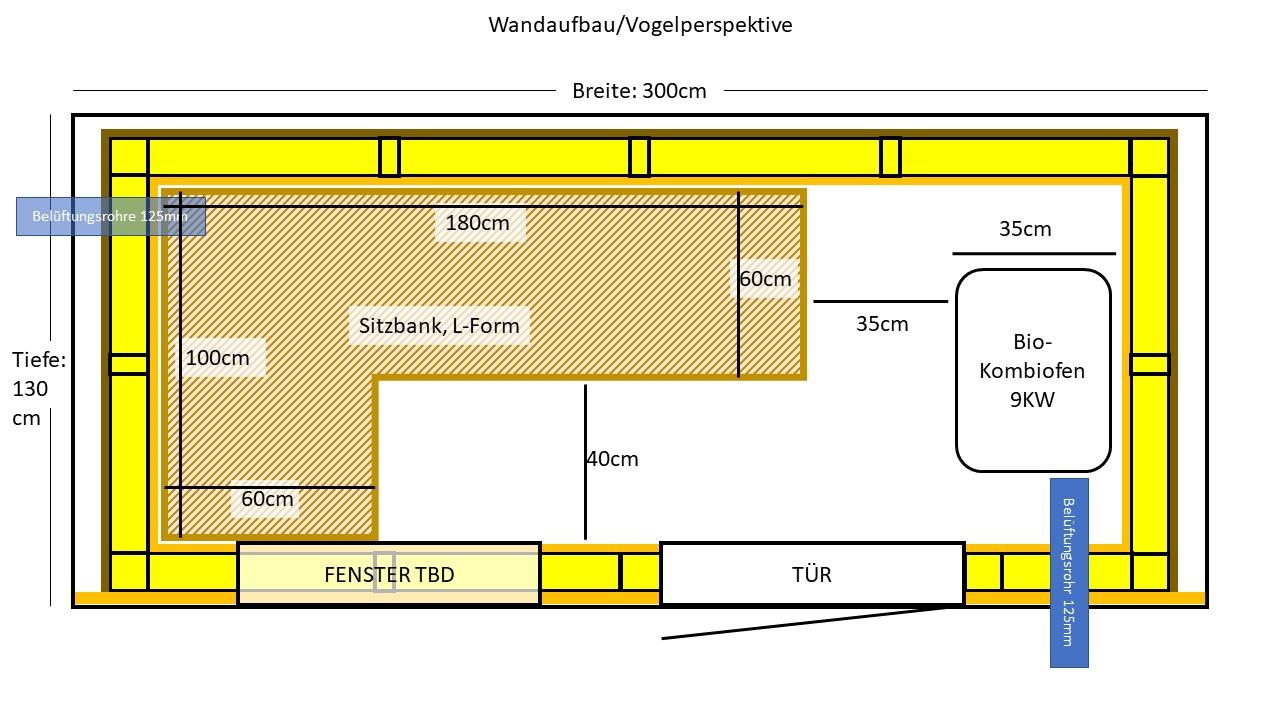

Somit habe ich das Gefühl, dass wir zwar eigentlich super Rahmenbedingungen für eine Sauna haben aber auch ein Kernproblem. Die Nische ist klein. Ich habe Euch mal einen ersten Wurf angehängt, wie ich mir die „Saunanische“ vorstellen könnte und glaube mit einem zunächst angenommenen Innenmaß von 1m auf 2,5m zurechtkommen zu können. Mit einem auf dem Wohnzimmerboden zurechtgeklebten Tape-Grundriss glaubten wir auch gut zurecht kommen zu können… Aber einen echten Erfahrungswert mit so einer Zwergsauna haben wir halt trotzdem nicht.

1.) Muss der Boden noch weiter vorbereitet werden? Bitumen oder ähnliches?

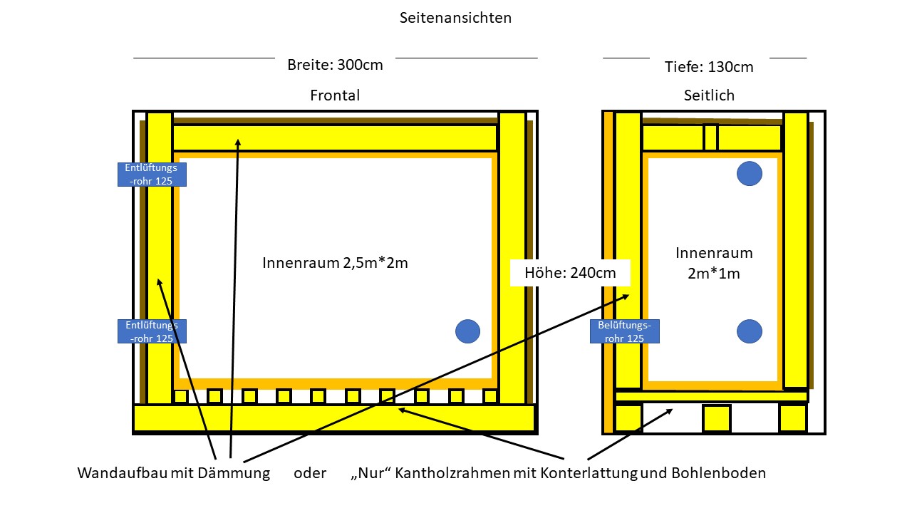

2.) Habe ich das Prinzip der Hinterlüftung so wichtig umgesetzt, wenn ich im Grund einen freistehenden Holzwürfel in der Nische errichte?
3.) Muss oder sollte ich die Bodenschicht dämmen?

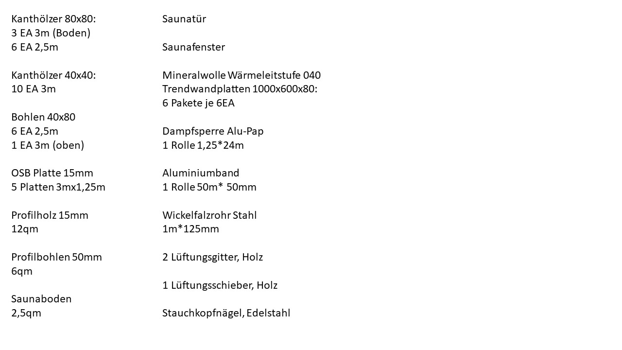

4.) Reichen 80mm Mineralwolle mit einem 9KW-Ofen für eine Aussensauna von 5 Kubikmetern mit Tür und ggf. Fenster?!
5.) Ist die Positionierung des Ofens und der Be-/Ablüftungen so zweckmäßig?
6.) Kennt Ihr Hersteller von Fertigen Saunen in der Größe mit L-Bank, damit man ein Raumgefühl bekommen kann?

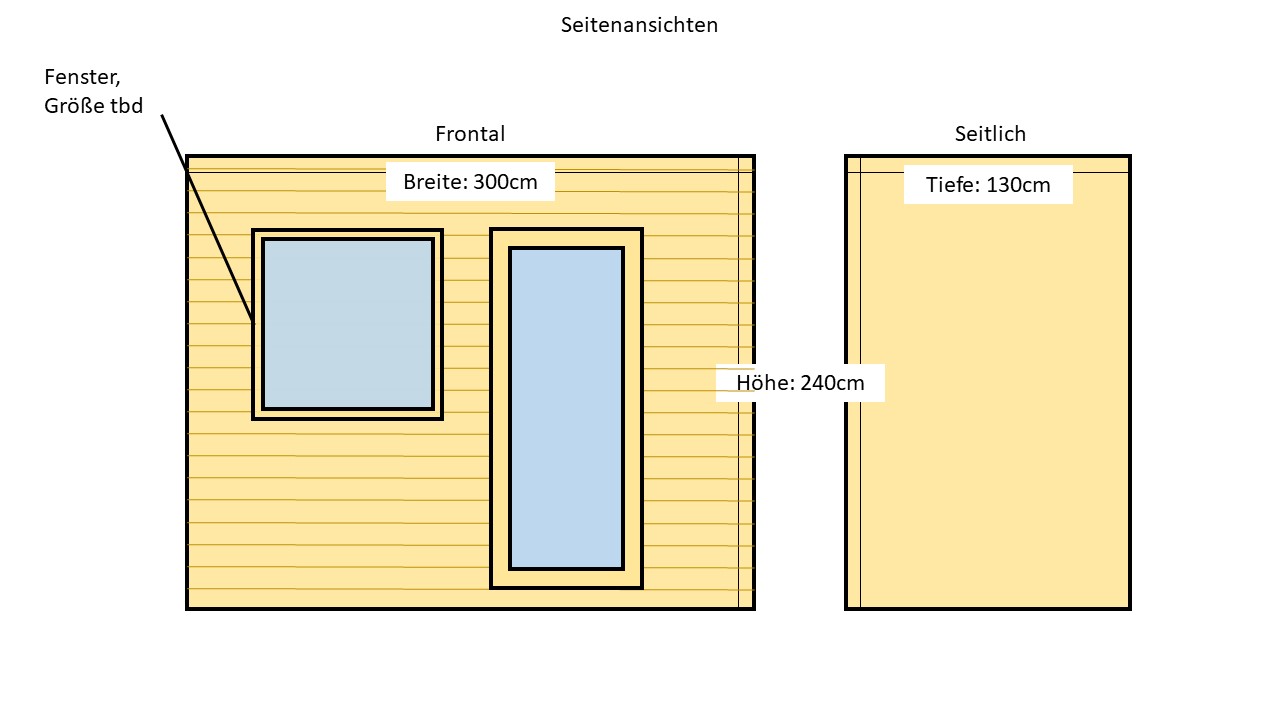

7.) Wo finde ich passende Fenster in „größeren“ Größen? Wir dachten so an 1m*1m…

Im Außenbereich wird von der Mineralwoll- Bauweise abgeraten und Blockbohlen empfohlen. Gibt es in ordentlicher Wandstärke auch für Selberbauer und hätte gerade in Deinem Fall den Vorteil daß es wesentlich weniger aufbaut und Du kämst innen
auf ca 1.15 m Tiefe, das macht viel aus...
Kenne ja Deine restliche Platzsituation nicht aber vielleicht wäre es trotz der Nische die sich anbietet naheliegender eine fertige Saunahütte darein zu stellen, auch wenn die dann nach vorne aus der Nische herausragt?
Wenn es beim Nischeneinbau bleiben soll würde ich die Tür etwas mittiger anordnen und den Ofen rechts daneben stellen um dann an der hinteren Wand die obere Ebene komplett durchlaufen lassen, dann kann man dort viel entspannter liegen...

Von der Tiefe bin ich leider auf die 1,30m beschränkt, dwr Hinweis auf Blockbohlen ist aber umso wertvoller.
Gibt es eine "Faustregeln" für Wandstärke und Abstände?
Re: "Nischensauna" im Außenbereich, Erstlingsprojekt...
Ich kenne 45/58/70 Wandstärke. Allgemein wird für ein freistehendes Saunahaus im Außenbereich 45 mm oft als zu gering angesehen (Aufheizzeit, Energieverbrauch... ). In Deinem Fall würde ich es mir trotzdem überlegen:
- Deine Sauna ist nicht freistehend sondern steht in der Nische recht geschützt
- mit 9 kW Ofen bist Du für das Volumen schon gut unterwegs
- schon der Sprung von 45 auf 58 macht das Holz doppelt so teuer...
Bezüglich Abstand zu den gemauerten Wänden habe ich keine Erfahrungswerte würde aber meinen daß 50-80 mm ausreichend sind. Vielleicht kannst Du die Nische nach hinten mit Lüftungslöchern versehen um einen Luftaustausch im Zwischenraum zu ermöglichen?
