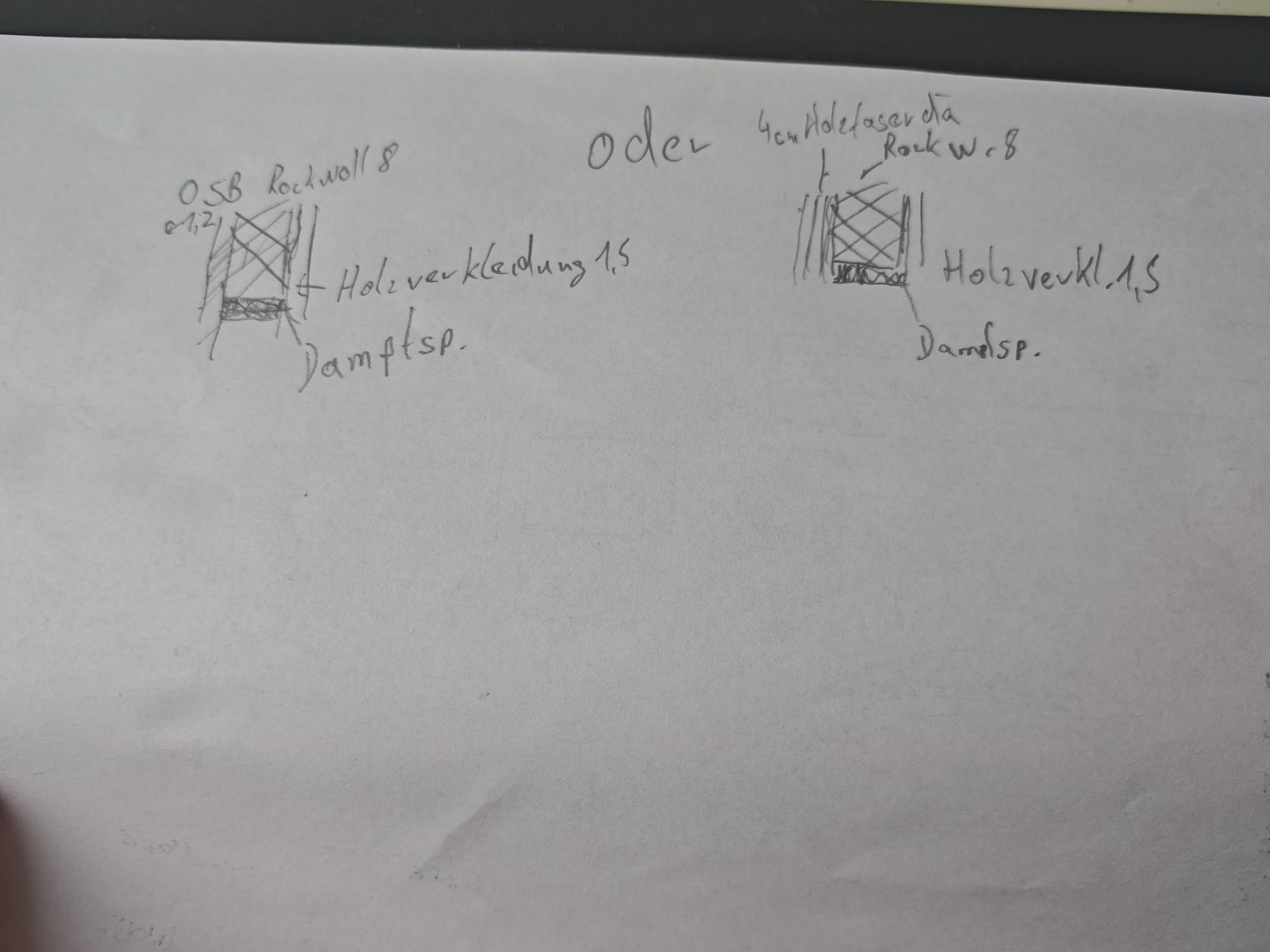

Ich möchte mir in den Keller ein Sauna bauen, mit Ständerbauweise. Ich möchte 8cm starke Wand mit rockwoll Isolierung und außen holzfaserdämmung 4cm. Meine Frage bringt mir über ein holzfaserdämmung was? Kann mir jemand Bauvorschläge für ein 2mx3m sauna machen?

Wozu jetzt die Holzfaserdämmung wenn du schon 8cm Rockwoll hast ?
bei mir sind nämlich auch 5cm geplant ... Was sagt die Crowd ? Reichen auch 5cm bzw 6cm weil ich seh grad der Flachkanal zur Belueftung ist 54mm . Also Ständerbauweise: Luftspalt mit ein paar Latten gesichert, OSB 12mm, Rockwool 5cm (bzw
, Aludampfsperrfolie, Lattung 2cm, Innenverkleidung 2 cm. Oben drauf sind auch 10cm Rockwool ok da sind dann noch immer 30cm bis zur Decke.

Was würdet ihr empfehlen?
Brauche ich eine konterlattung nach der dampfsperre?

Also meiner Meinung nach ist das nicht notwendig.
Wenn ich das richtig interpretiere packs du hinter die OSB Richtung Wand noch 4cm Holzfaser und das macht keinen Sinn. Die Hinterlüftung reicht vollkommen
