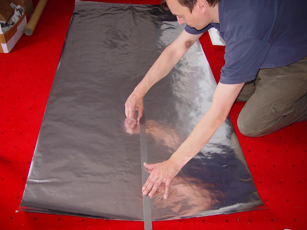

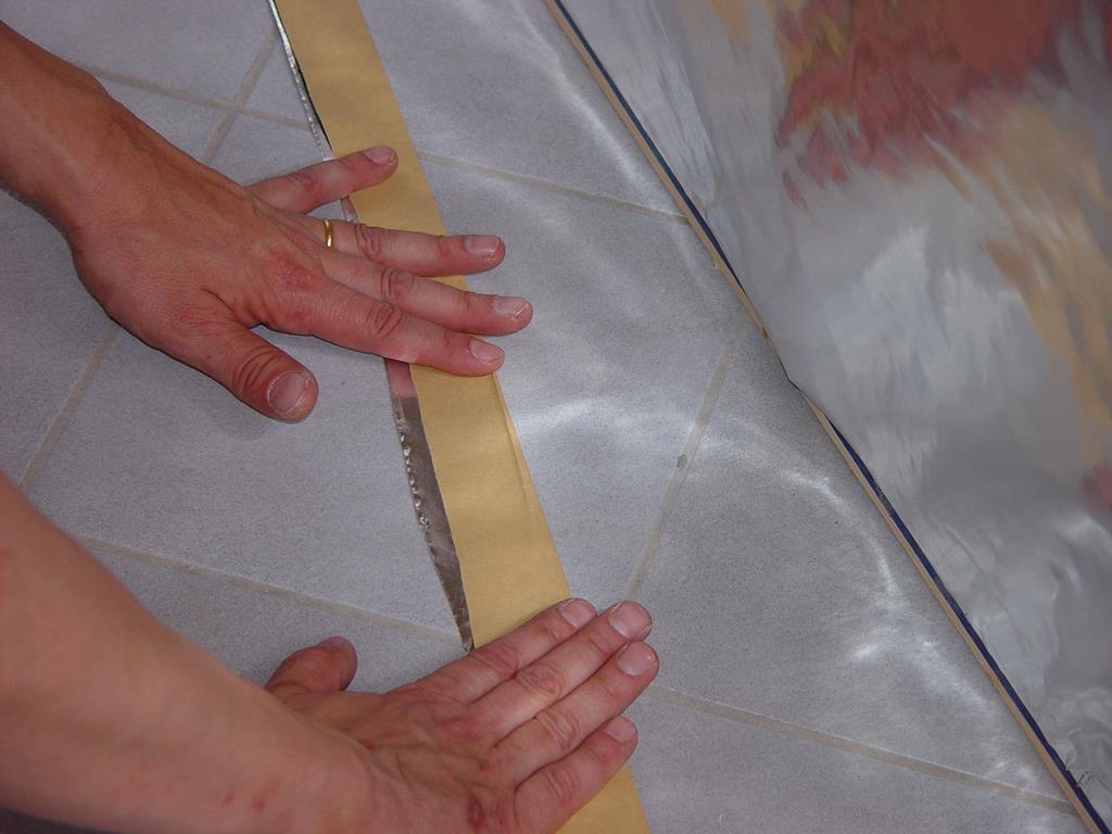

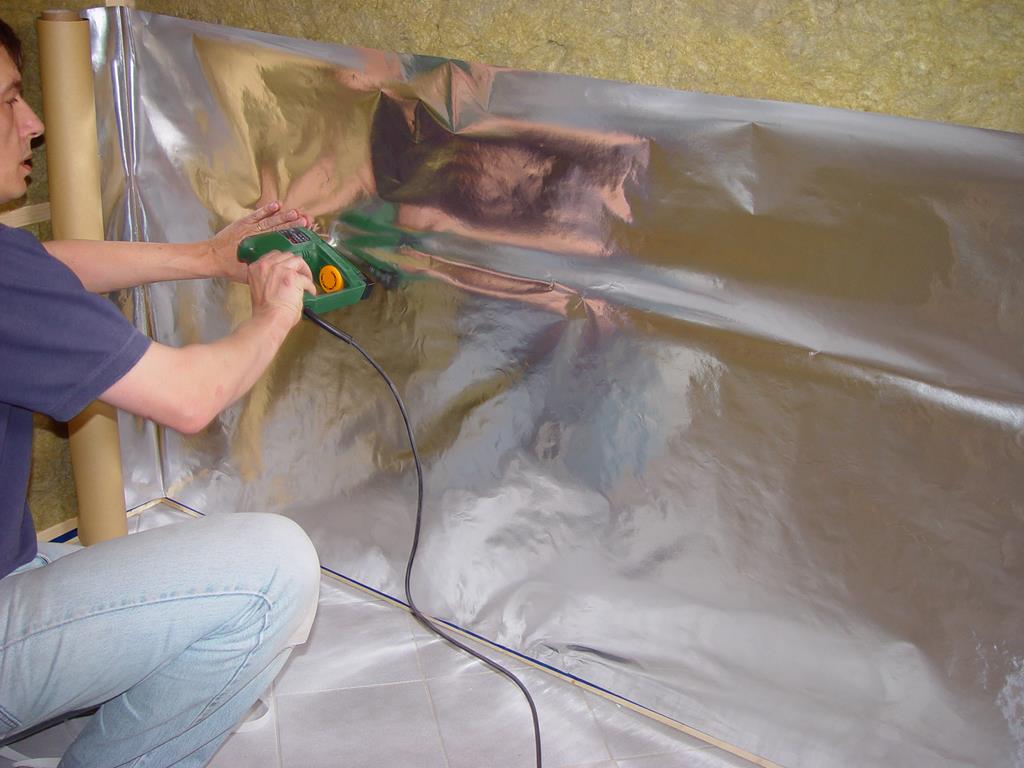

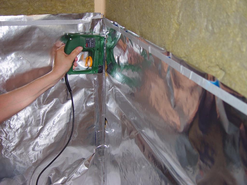

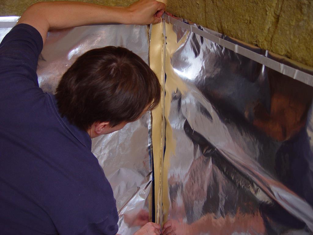

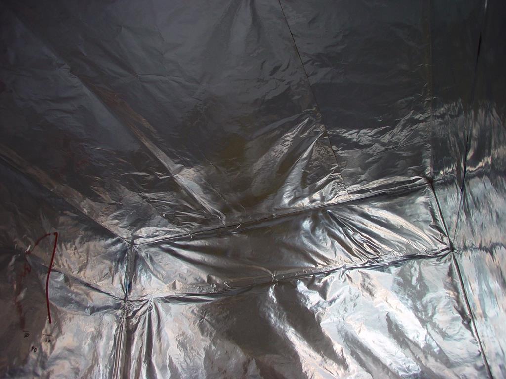

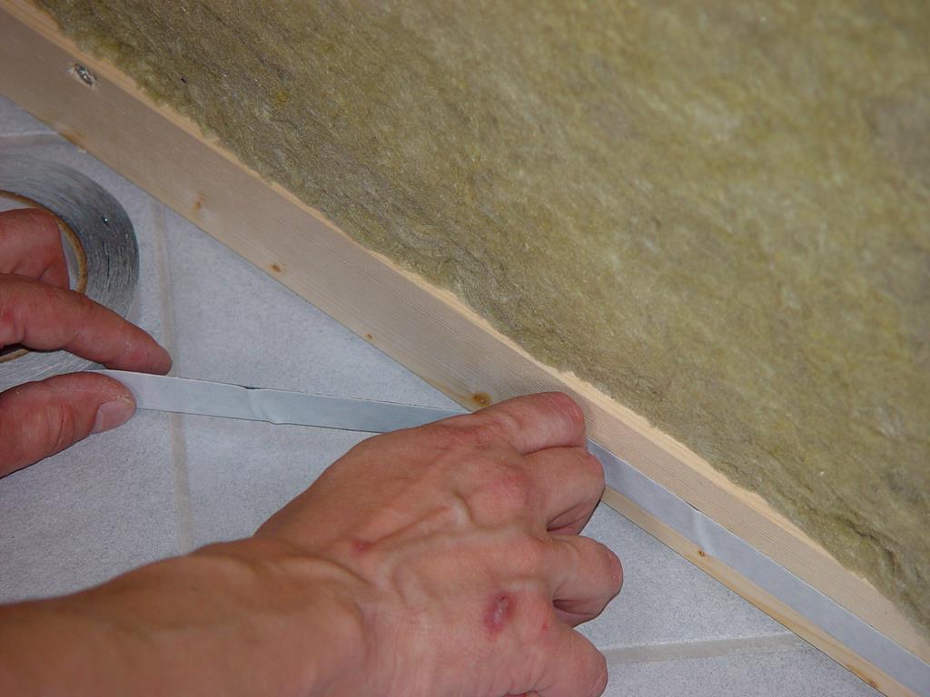

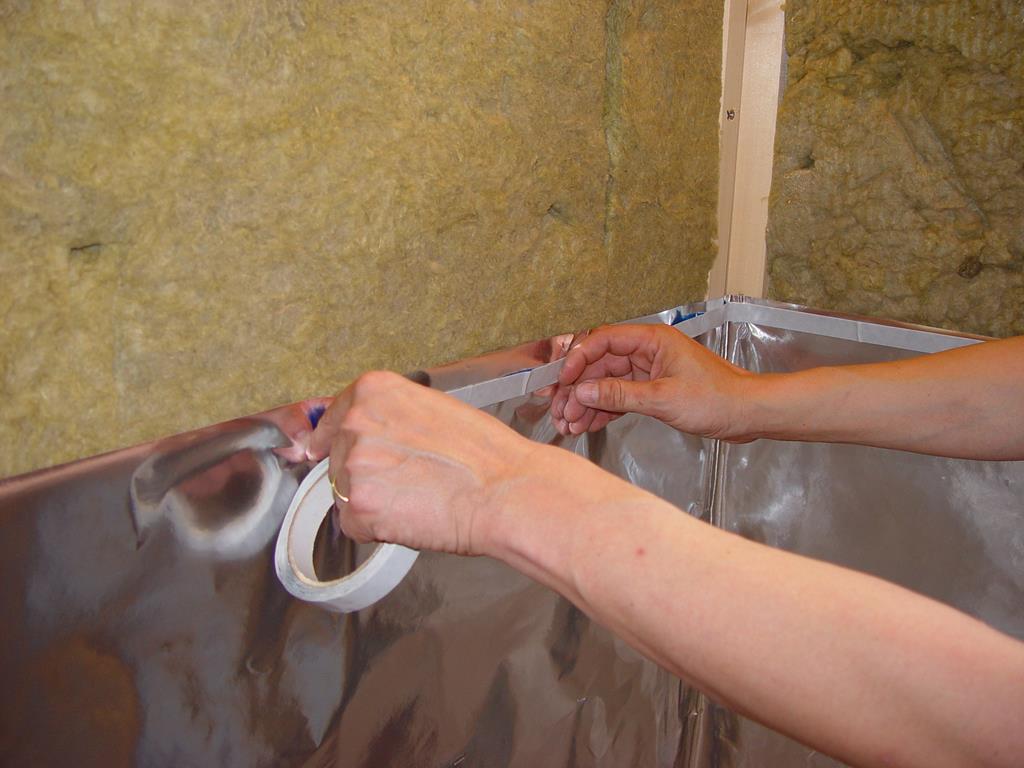

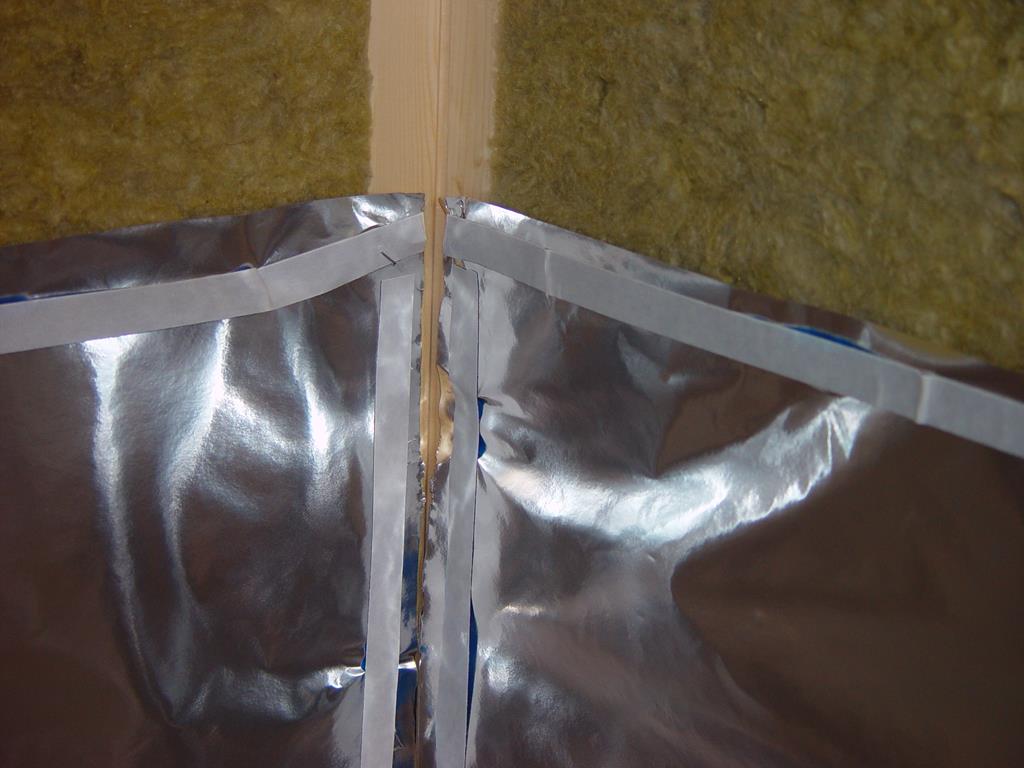

Es handelt sich hier um Aluminium Dampfsperre. Der ganze Raum soll komplett verkleidet sein. Undichte Stellen sollten vermieden werden.
Jetzt wirst Du feststellen wie oft Du irgendwo mit einem Werkzeug oder einem Stück Holz anschlägst: weil es jedes mal ein Riss oder Loch in der Dampfsperre gibt.

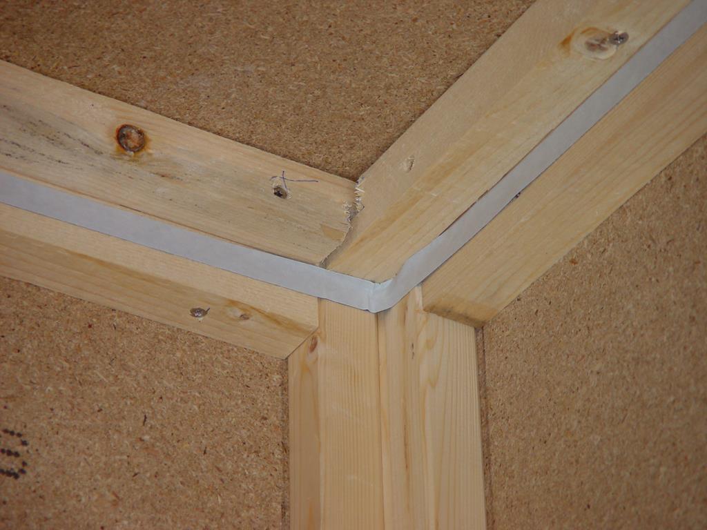

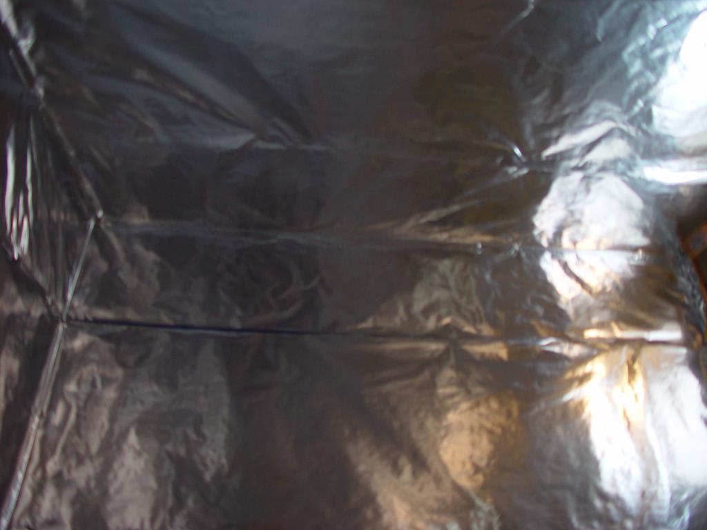

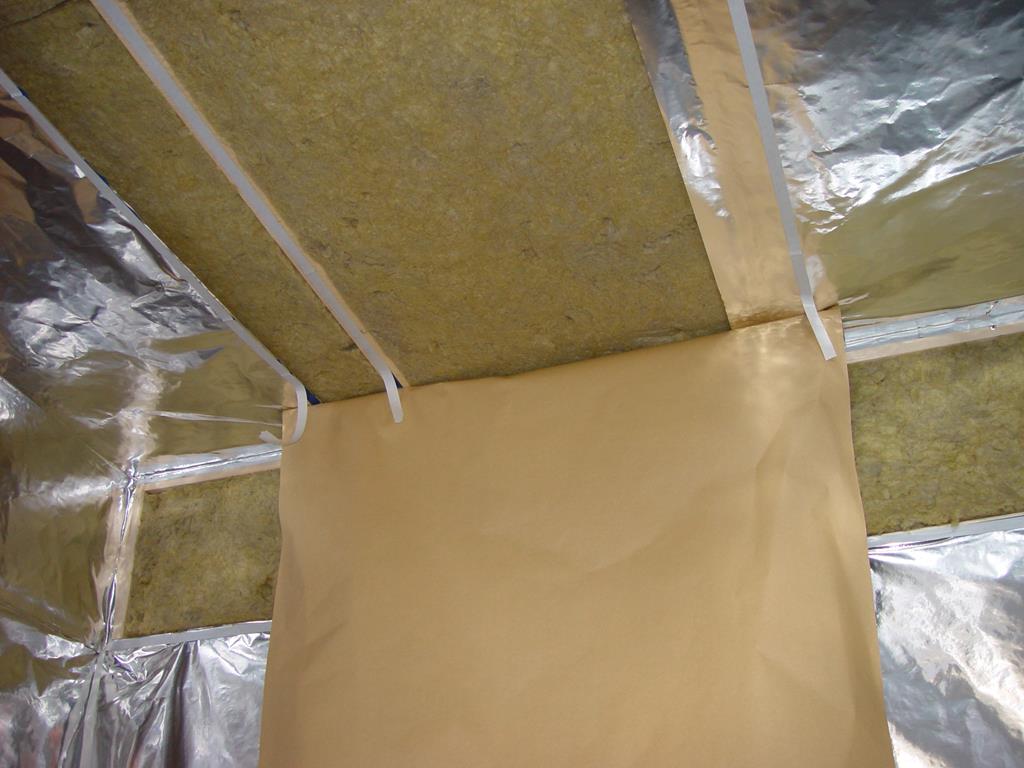

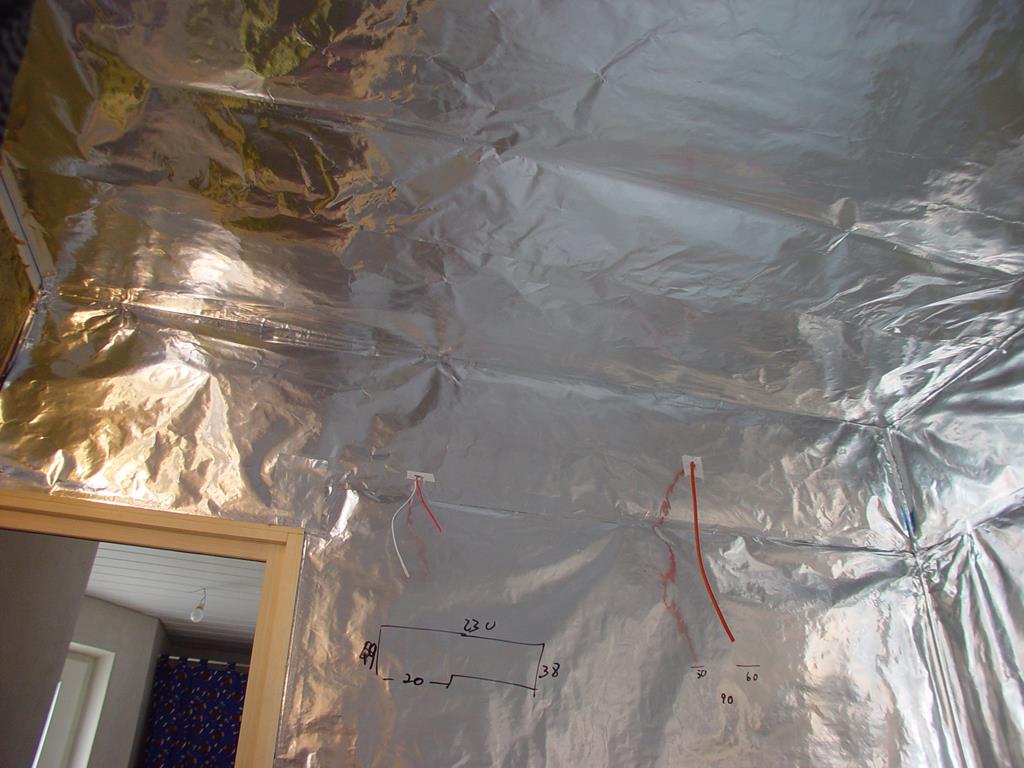

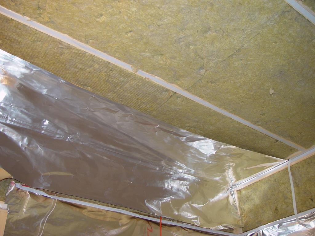

An der Decke verlegen

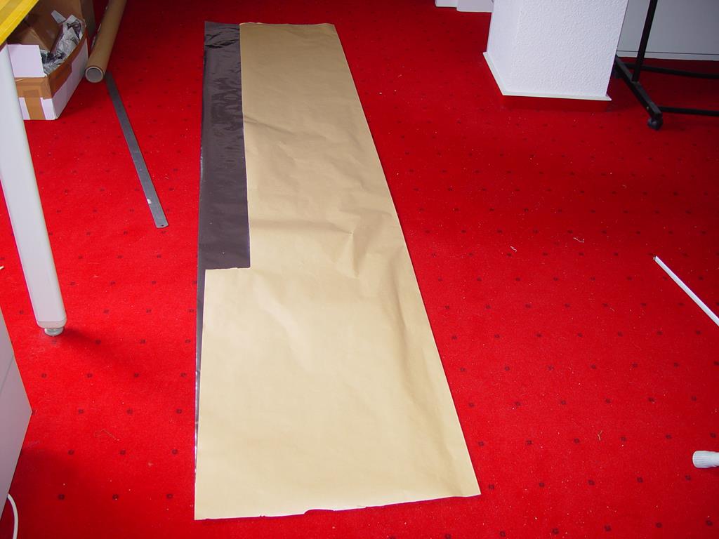

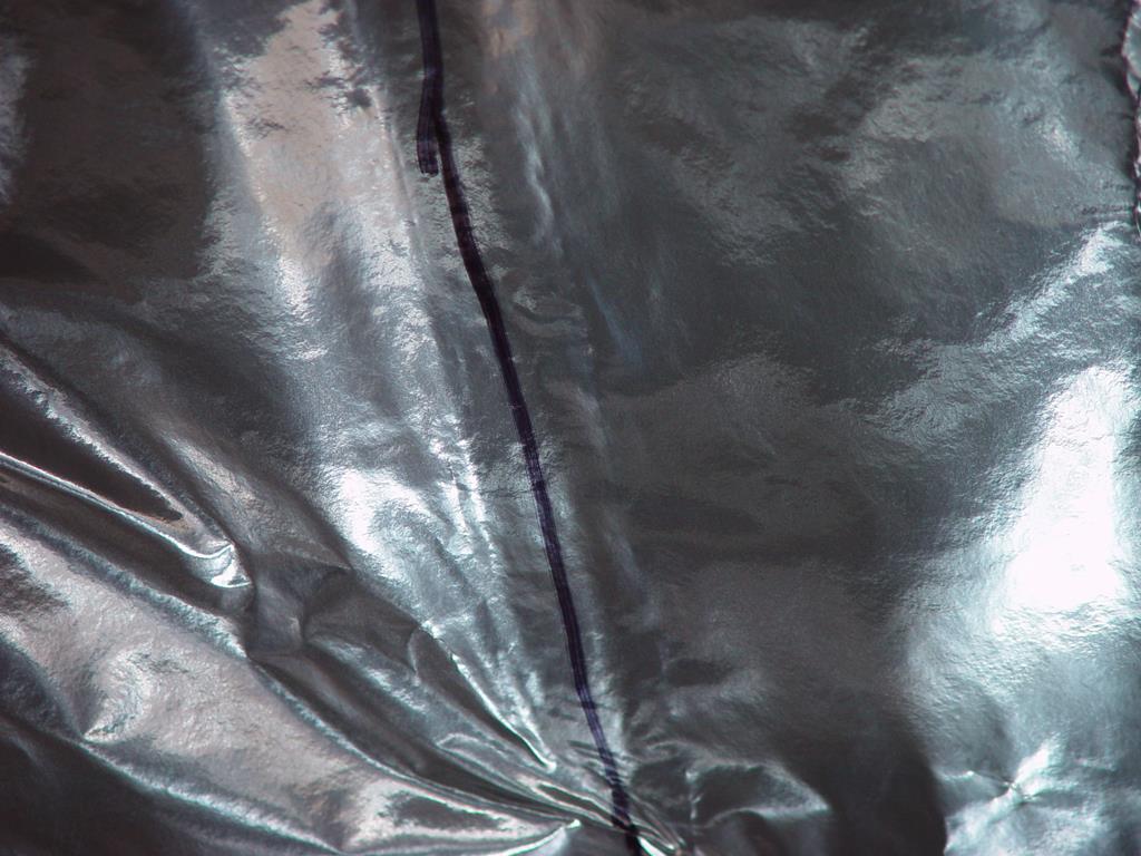

Das Verlegen der Folie an der Decke erfodert Messen und planen. Ich habe die Folien entsprechend gefaltet.
